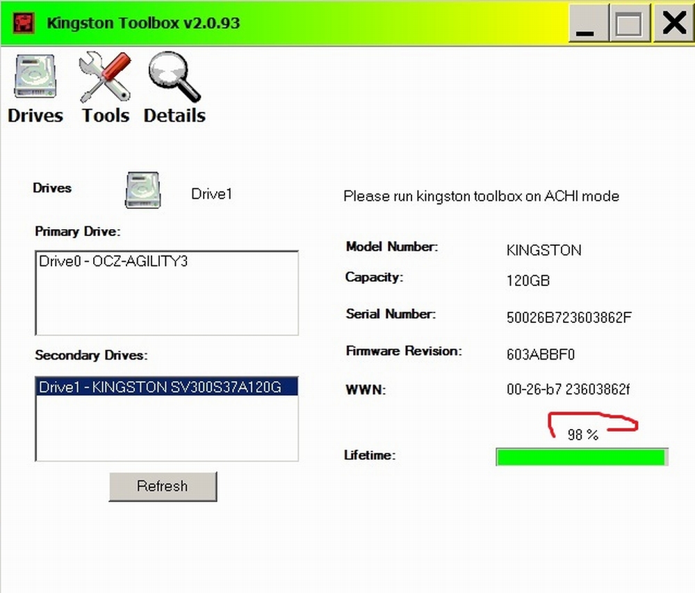

Mám Kingston SSDNow V300 120GB (SV300S37A/120G) koupený před 3 měsíci. Před 14 dny jsem se díval na teploty SSD, HDD přes CrystalDiskInfo a všiml jsem si, že ukazuje Stav dobrý: 99%. A dnes už kleslo na Stav dobrý: 98%. Stejně dnes ukazuje i KingstonToolbox.
Na reklamaci to údajně není, nezajímá je něco v CrystalDiskInfo, nebo KingstonToolbox. Až přestane fungovat tak potom.
SSD je pouze na systém, vše pro SSD zapnuté i zakázané jak má být. Dalších pět stejných Kingston v provozu asi rok a půl ukazuje Stav dobrý: 100%.
Napadlo mě jak časem reklamovat, kdybych u toho postiženého vypl TRIM a nasadil ho jako datový disk, na kterém se neustále zapisuje a maže. Pomohlo by mu to do hrobu než se prošvihne záruka?
Díky.

to bude nejspíš nějakej parametr, co se mění s postupnym množstvím zapsanejch dat
někde v tom toolboxu by mělo jít zjistit, kolik toho už má za sebou :smile: pokud těch dat bylo hodně, tak to je normální vývoj...
můj bejvalej corsair force gt měl po třech letech 99%, ale taky sem ho celkem šetřil

x-rated píše:...můj bejvalej corsair force gt měl po třech letech 99%, ale taky sem ho celkem šetřil
JJ, ale ten po 3 měsících. :evil:

richchie píše:No a co se týče tazatele.Na ssd je záruka tři roky tak bych to neřešil.Udělej si bitovou kopii a kdykoli tě klekne tak vyměníš za nový a bitovou kopii nainstalíš za 15min.
Na C: jsem nasadil jiný SSD a "nakousnutý" jsem zaúkoloval jako cílový disk při převodu videí. Takže stálý zápis a mazání velkého množství dat. To dělám dnes a denně, tak dostane záhul. :boxer:
Zálohu systému mám, to je snad to nejjednoduší co může být a nedocenitelné.
A vypnutí TRIM by mu pomohlo rychleji do toho hrobu? :alian:

Přestaň te se dohadovat který SSD je lepší a který je horší... Dnešní V300 už není tak hrozná jak ta v testu, ale furt to není co to bývalo, dnes je dobré levné SSD HyperX Fury (třeba). Ale to už je jedno, SSD má, a i ta V300 je o mnoho lepší než klasický HDD... Jo a necitujte předchozí příspěvky!
K věci, kolik máš na něm zapsaných dat (umí ukázat třeba CDI).
