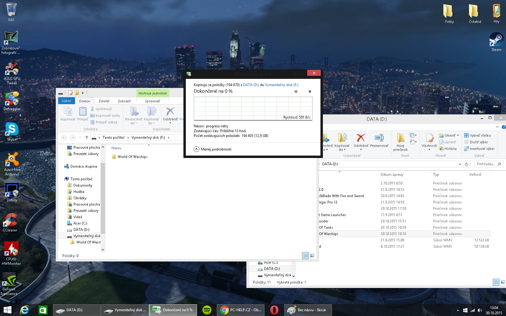

Ahoj,mám problém zo zápisom na 16GB USB kluč.
Chcem nan dať hru World Of Warships ale dáva sa to tam strašne pomaly napríklad 16 B/s,32 KB/s,223 KB/s a podobne..viac mi to nedá.
V minulosti ked som nan niečo dával tak v pohode aj 20MB/s.
Pomôže niekto :/
Dodatečně přidáno po 1 minutě 55 vteřinách:
ked tak tu je screen...

194605 polozek neni jeden soubor :-)
Navic vidim na screenu, ze to neni soubor, ale cela slozka.
Je to pomale proto, ze se tam zapisuji tisice malych souboru - to je normalni - to bude pomale vzdy a vsude.
