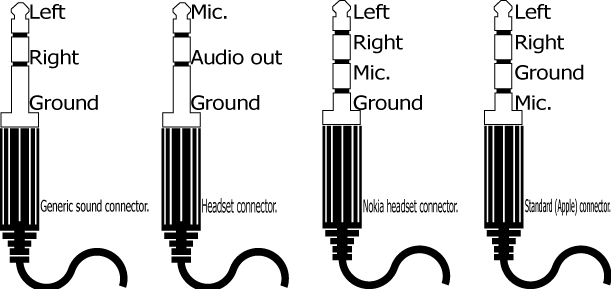

Stačí koupit nový konektor a zapájet cínem. Pokud mají mikrofon, tak je potřeba buď použít 2 jacky, nebo jeden čtyřpólový

Ještě mám jeden dotaz - od čeho přesně mají být měděná vlákna omotaná okolo kabelu v bílé bužírce ?

Ta vlákna okolo bývá stínění, obvykle bývá kolem všech vodičů dohromady, ne jen jednoho, zapojuje se jako uzemnění.
