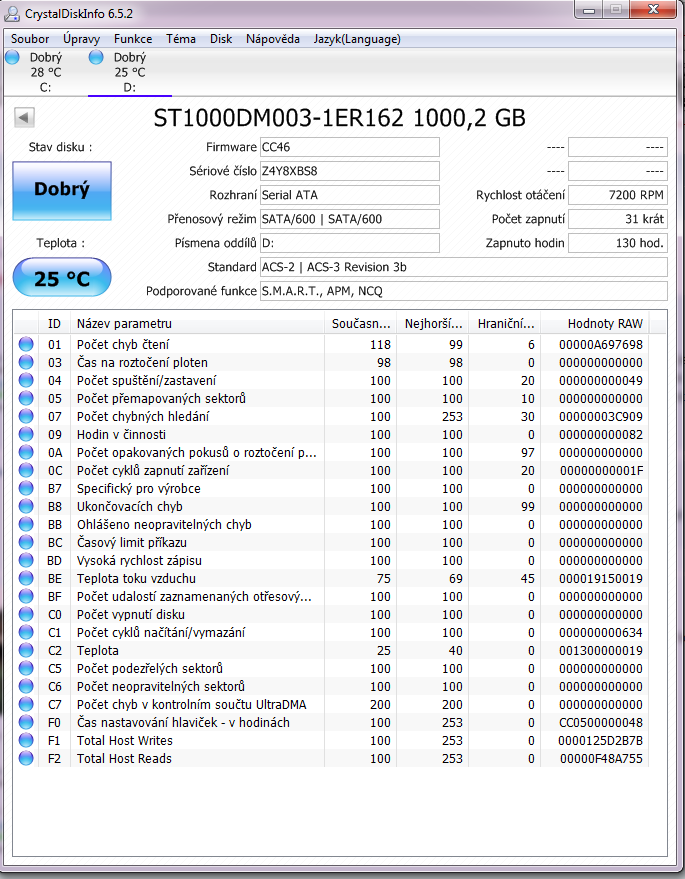

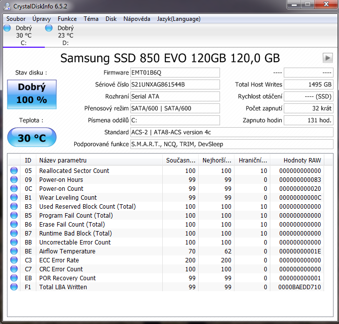

Stáhneš CrystalDiskInfo a necháš disk otestovat a hodiš sem výsledky.
Re: Hlučný disk
Myslíte toto?
Jak říkám pokud sedím slyším to jen když se zaposlouchám a když dám hlavu k bedně tak to zní jako drnčení nebo jak to nazvat co není pravidelný a je to v nepravidelných intervalech, které ovšem nemají pauzy...
Re: Hlučný disk
Vypadá to ok, Je možné že něco ve skříni nesedí, třeba je ten hdd špatně uchycený ve slotu, nebo ti něco sahá do ventilátoru, těžko říct.
