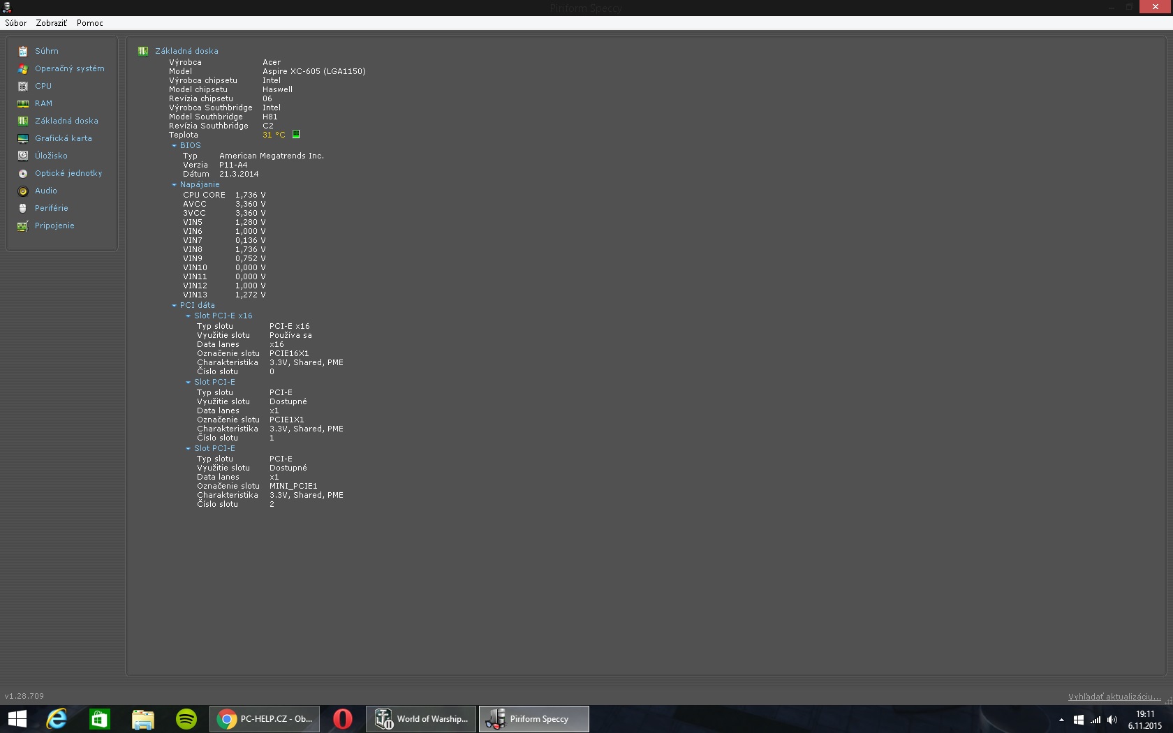

zakladna doska tu:

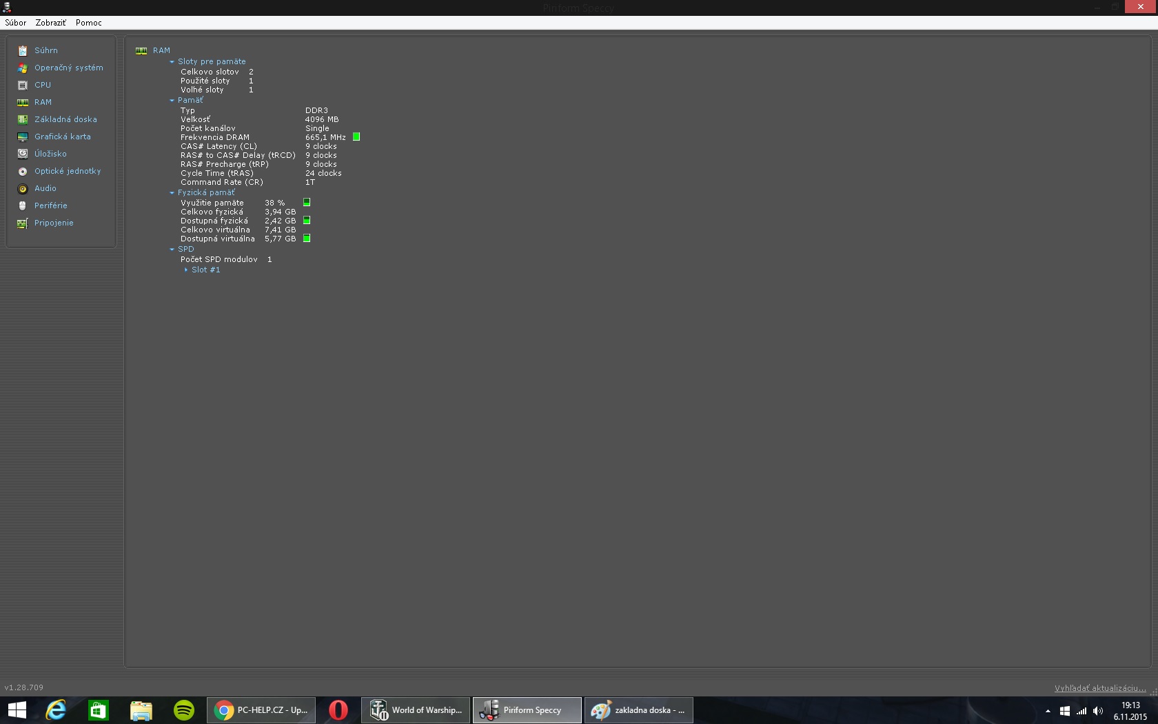

Ked bude potreba tak tu je aj tá RAM čo momentalne používam:

V navode je len obrázkový manual ako dat ramku do slotu,neni tam napísane do ktorého slotu
