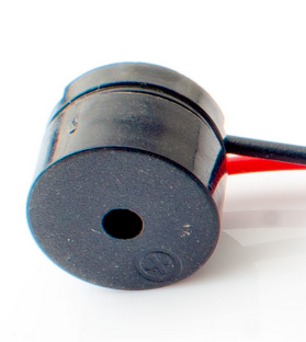

Podívej se na bednu (ze vnitřku), ten repráček byl vyveden kabelem na přední stěnu a zvenku nebyl vidět. Je mrňavý a má jen asi kolem 10 mm v průměru a asi tak i na výšku. Je nedaleko u předního ventilátoru dole na bedně a objevil jsem jej až při čištění filtru.

Jestli myslíš takovej ten klasickej:
tak ten tam určitě nikde není, dlouho jsem ho v žádné bedně neviděl (z těch nových co kupuju). Deska má "ROG Armor", takže pod to nevidím, ale údaje o tom, že by byl přímo na ní jsem nenašel.

Ano tento bazmek si na mne pískal.
