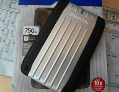

Ahoj mám 750 Gb Verbatin externí HDD. Večer jsem dělal práci do školy uložil jsem si jí na harddisk, ještě jsem dal bezpečně odpojit usb.. dneska ve škole když jsem to potřeboval se mi vůbec nenačetl ...na dvou počítačích jsem to zkoušel... poté i doma na více usb kde předtím normálně šel...Diodka na něm nesvítí ani nebliká, myslím že neslyším ani zvuk že by se točil... čím je to způsobeno...? je rozbitý..? jak ho můžu znovu zprovoznit..?

Pokud jej žádný PC nenačtě, tak nejspíše je poškozený. Pokud je ještěv záruce, tak reklamovat, ale nejspíše přijdeš o data. Může být také poškozený konektor na kabelu jimž se připojuje do USB.

kabely jsem zkoušel dva...nefungoval ani přes jeden... je teda poškozený... ? co tak najednou... nic jsem s ním nedělal.. nespadl, násilné odpojení... ani nic ...

Bohužel elektronika někdy selže. Doufám, že alespoň práci do školy máš v originále na disku v PC.

Vyndej ten disk z te krabice a skus ho zapojit primo do pocitace.
Obvykle v podobnych pripadech odejde jen elektronika v prevodniku a samotny disk je v poradku.

nevím jestli jsem to blbě napsal nebo jste mě špatně pochopil...mám normálně koupení HDD... žádný přímo pevný ze stolního pc... takže to nějak rozebrat a vyjmout nemohu....

Koupeny externi pevny disk = normalni disk z pocitace v plastove krabici.
Ten disk jde z te krabice vyndat.

Pokud je to v záruce , tak nic nevyndavej a běž to reklamovat, pokud ne , rozeber to a vyzkoušej to v pc, jak bylo řečeno :)

Zalezi na tom, jestli z toho chce data - reklamace = data v cudu.

okey zjistil jsem že hadr má již více než dva roky takže reklamace neklapne...o data mi nejde nebylo tam kromě pár stovek filmů nic :D
Takže než ho uplně vyhodím zkusím ho připojit do pc jak jste psali... jen nevím přesně co a jak zapojit... povedlo se mi hadr vyjmout z těch plastů...takže co dál..?

tak už to mám zapojené v pc..takže HDD jde...jen při zápisu na disk nebo při jeho používání obecně cvaká... má to nějaký význam... jak dlouho vydrží nebo čím jeto způsobené..?
