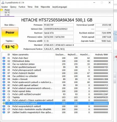

Příspěvekod Akrej » 13 lis 2015 19:17
Zdravím
Už rok si myslim že mám špatný disk a dnes se to asi konečně potvrdilo CrystalDiskInfo mi ukazal dnes tohle.Je potřeba už koupit novej nébo ještě to muže fungovat? Upřimě bych byl nerad kdyby by z ničeho nic odešel a jsem rád že o tom víc dopředu.

Nejsem sice odborník, ale řekl bych že zas tak špatně na tom není. Až na tu teplotu - tu je třeba srazit pod 40°C!

Příspěvekod petr22 » 13 lis 2015 19:54
Takhle to nejde rict - staci jeden podezrely sektor na vhodnem miste a Windows nedokazi nacist diskovy oddil.
Ten disk se navic hodne zahriva - budto je spatne chlazen nebo jde do haje motor.

Příspěvekod Pic » 13 lis 2015 22:25
Disk není v dobrém stavu. Jak ještě dlouho přežije nikdo neřekne. V každém případě doporučuji důležitá data zálohovat na jiné médium a šetřit na nový disk. Určitě se mrkni na teplotu ta mu nedělá dobře.

Příspěvekod petr22 » 13 lis 2015 22:34
To si musis rozhodnout sam jak moc ti zalezi na datech.
Tenhle disk muze fungovat roky stejne dobre jako do zitrka do rana. Z toho logu nejde poznat, nez ze jsou tam vadne a premapovane sektory a disk ma o 25 stupnu vetsi teplotu nez by mel mit.
Vazne - to ze disk ma 53 stupnu neni normalni. Va vysoka teplota muze byt bud pricina nebo nasledek toho ze je ten disk vadny.

Příspěvekod Akrej » 13 lis 2015 22:38
Těch 50°C při zatěži normalně běži 47°C.Co se týče disku mám doma jeden 150 GB ale ten mi nebude stačit.Ještě mám dotaz na kolik ten disk měl provozní doby je to dost nebo málo?

Příspěvekod petr22 » 13 lis 2015 22:47
5000 hodin je hodne malo - pri normalni provozni teplote v normalnim pocitaci.
Ale jak rikam - den disk ma mit teplotu maximalne 30 stupnu, ne 53. Pri teplote vyssi o 25 stupnu je ta zivotnost disku podstatne snizena.

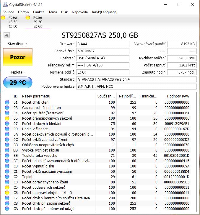

Příspěvekod Akrej » 13 lis 2015 22:57
Tak můj sekundarní dísk.Je zvlaštní ale před měsícem byl uplně v pořadku když jsem jej bral z ntb.Nejspíš ntb necham celou noc běžet abych se nemusel bát že když ho vypnu tak se ještě vratím.Ntb mám podložený a chladit by se to mělo dobře ale nejvíce to hřeje na tom místě kde je dísk a to je u chladiče
Dodatečně přidáno po 2 minutách 8 vteřinách:
Muže být i zničen tím že běží jako na usb s přivodem ze sítě že po odpojení jsem je vždy vytahl ze zásuvky
