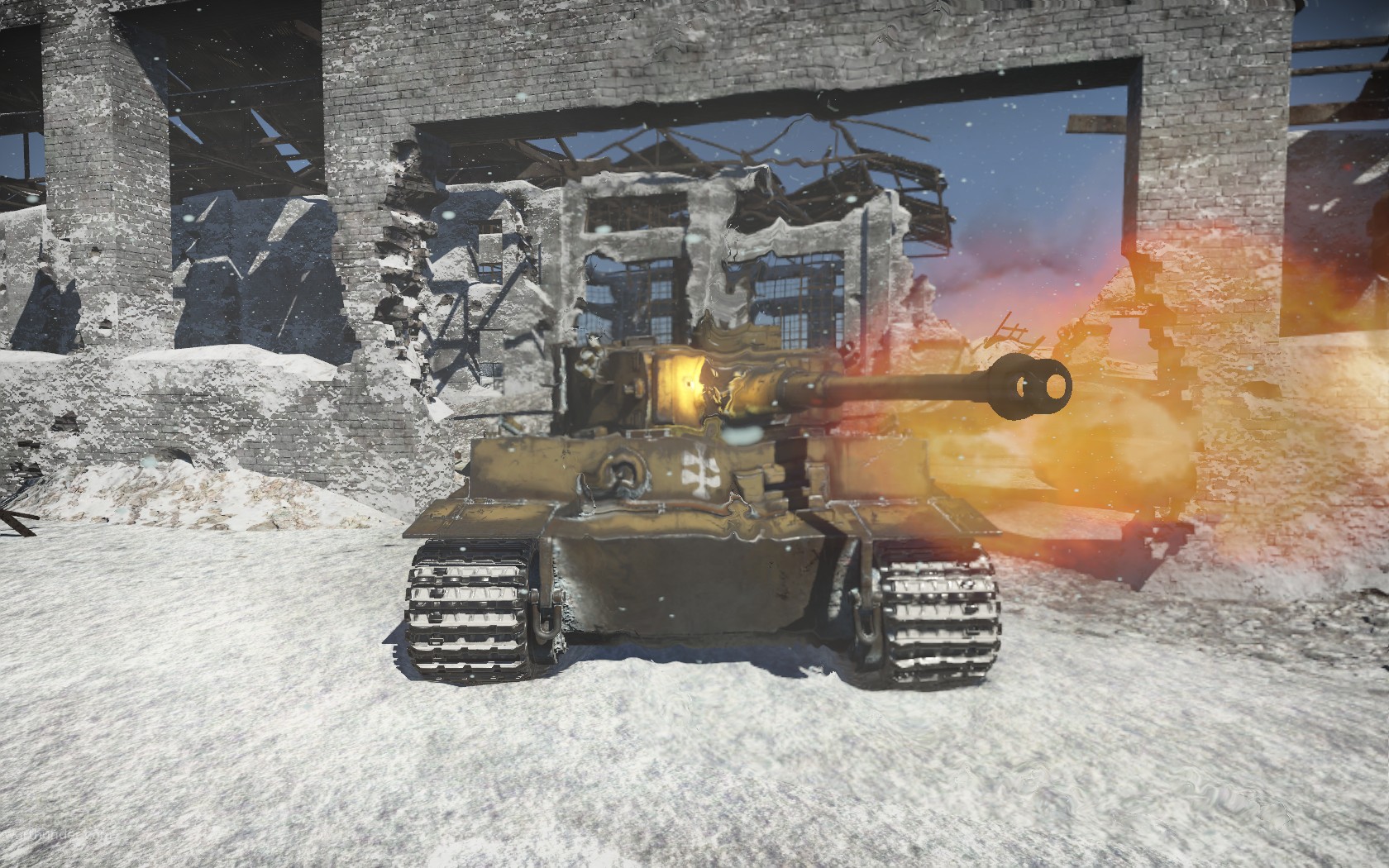

Ahoj,už od konca leta kedy bolo brutalne teplo tak z ničoho nič sa mi pri hraní hier začali z dola hore vlniť vodorovné čiary,nie su farebné..vyzerá to ako ked TV stráca signál alebo tak podobne..
Vidím to iba pri hraní hier,niekedy menej niekedy viac.
Pri bežnom používaní ako google chrome,ani na pracovnej ploche to nevidím.
Najskôr som si myslel ked bývalo tak moc horúco že je to prehrievaním pretože monitor bol vážne horúci a mal som v izbe 32stupňov,vtedy pri hraní hry mi to začalo robiť..ale pretrváva to aj teraz
Ked urobím screenshot z hry tak tam tie čiary nevidím (jeden vám sem môžem hodiť)..
Skúšal som trochu pritlačit kábel ktorý ide z grafiky do monitoru (VGA),skusil som ich aj prehodiť ale nič sa nezmenilo :(
Monitor už je trochu starší kupil som ho od kamaráda teraz ho mám 2 roky..
Je to Acer X223w
Grafický ovládač nVidia mám aktuálny,skusim som aj ten ktorý som dostal ku grafike,bez zmeny :/
Momentálne sa nechystám kupovať nový monitor tak by som potreboval poradiť či by sa to nedalo nejako vyriešiť

Na screnshotu to vidět nelze, tedy je to kabelem nebo monitorem...
