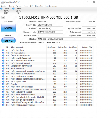

Prvni nainstaluj Crystal Disk Info a vloz sem log ze stavu disku.

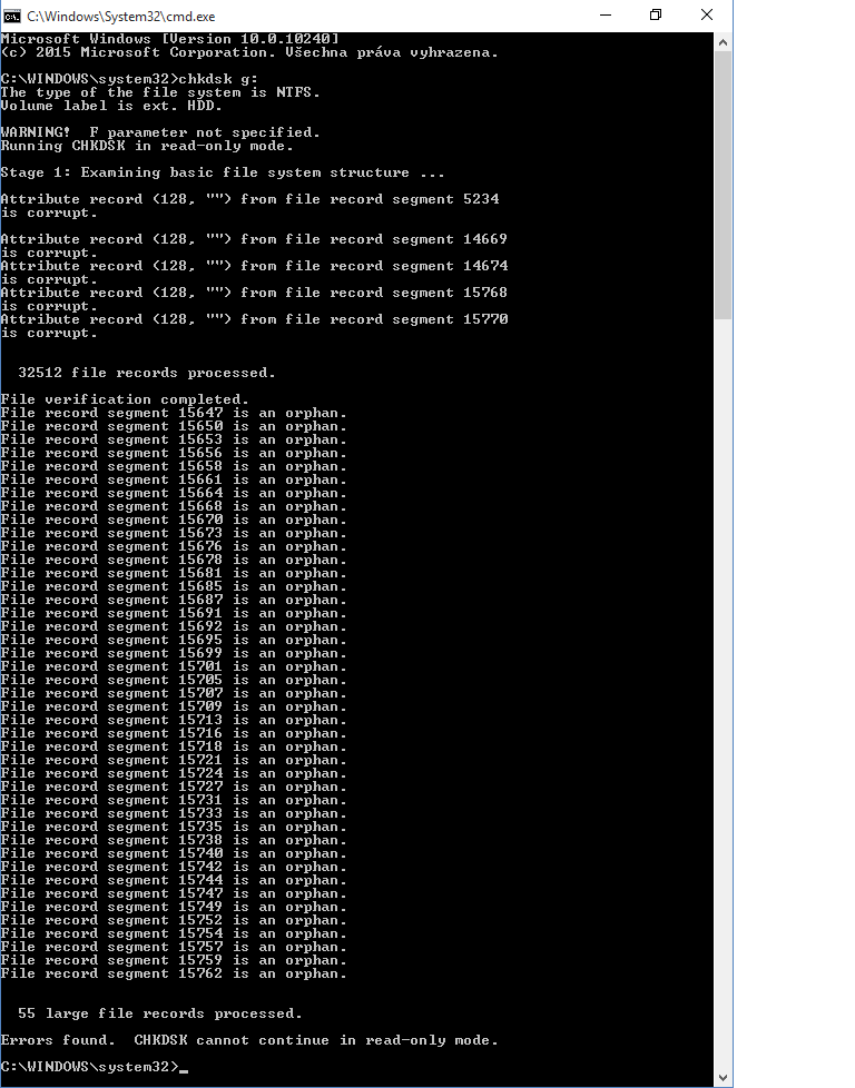

Jako druhe otevri prikazovou radku a dej CHCKDSK pismeno jednotky dvojtecka (napr chkdsk e:). Udelej screenshot z toho co to vypise az to skonci.

Tak tady je Crystal Disk Info
