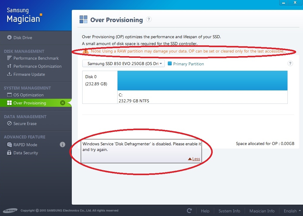

Všude se píše, že u SSD se musí zakázat defragmentace. Logické. Teď jsem koupil Samsung 850 EVO 250GB a při nastavování dodaným software (Samsung Magician Setup v4.9) jsem narazil na opak. Pochopil jsem podle překladatele, že mám defragmentaci povolit... :shock:
Note:
Using RAW partition may damage your data. OP can be set be or
cleared only for the last accessible.
Windows Service Disk Defragmenter is disable. Please enable it
and try again.
Poznámka:
Použití RAW oddílu může dojít k poškození dat. OP lze nastavit
být nebo vymazat pouze pro poslední přístupné.
Defragmentace disku Windows Service je zakázat. Zapněte ji,
prosím, a zkuste to znovu.
Tak jak to je?
Díky.

nevím sice o co se snažíš, ale něco děláš špatně. Vypadá to jako bys chtěl změnit ntfs na raw - proto to varování, že můžeš přijít o data.

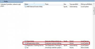

ve druhém případě ti to neříká, abys povolil defragmentaci u tohoto disku, ale abys povolil SLUŽBU defragmentace disku (viz obrázek), kterou program zřejmě pro něco potřebuje.

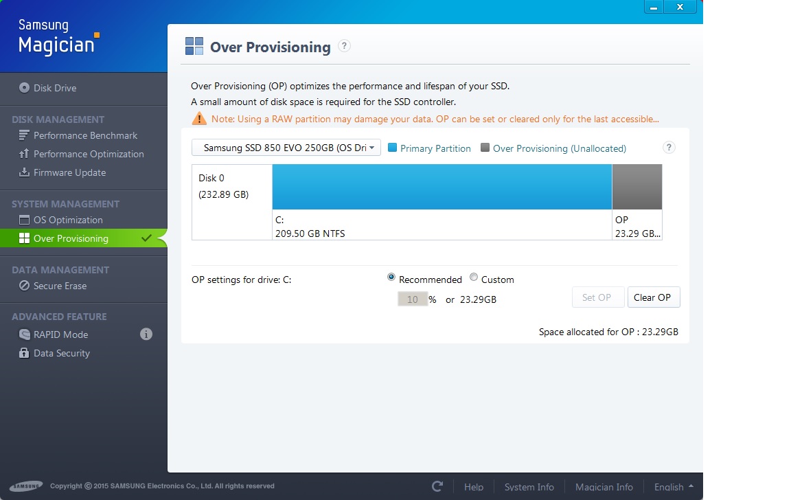

Ne, Over Provisioning ti ubere cca 10% místa (obrázek 2), s defragmentací jako takovou to nemá co dělat. Takže ji vypni, protože ano, nemá se u SSD dělat. Pokud budeš chtít dělat defr. u HDD, tak si ho akorát vybereš přímo v Defragmentaci disku.

vypnutí defragmentace u disku se neřeší zakázáním služby. Ony totiž windows můžou pracovat s normálními i SSD disky. A dokonce i když jsou v jedné instanci systému.

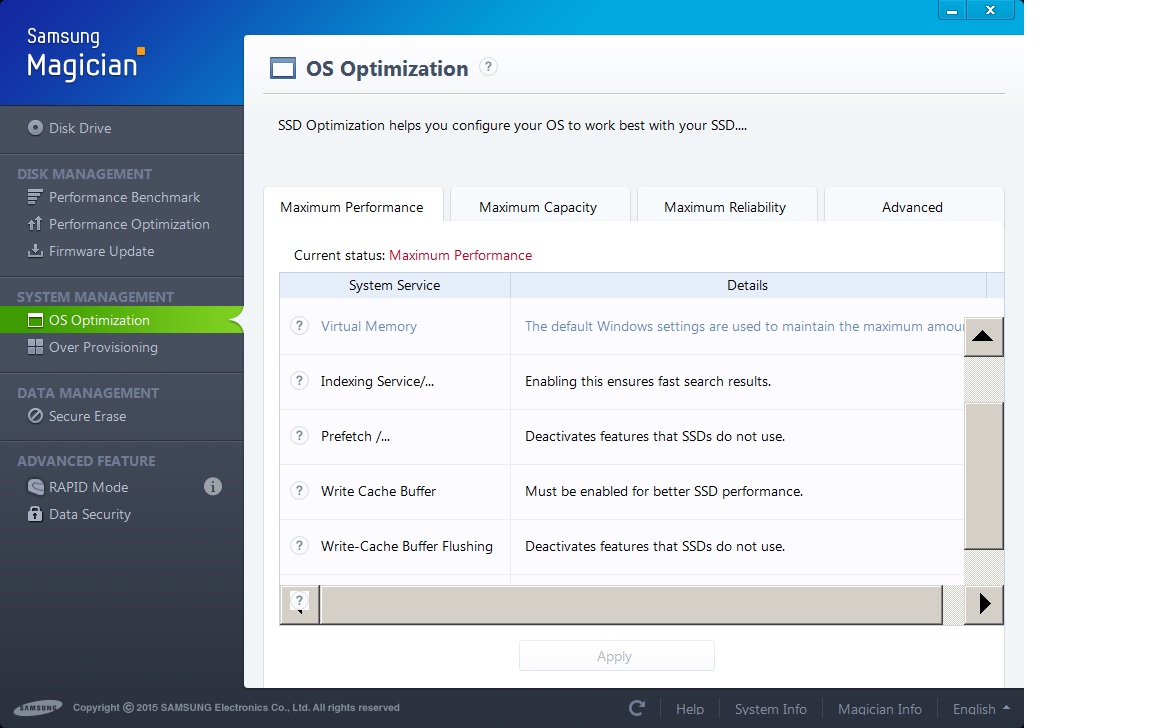

Udělal jsi prvně OS a Performance Optimization?

Proto jsem mu napsal, ať prvně provede Optimalizaci, která potřebné věci také nastaví za něj :-) .

SSD Fresh 2015 je první co jsem instaloval. Vše zakázano, akorát Trim, AHCI je zapnuté.
Optimalizaci jsem taky na začátku dělal.
