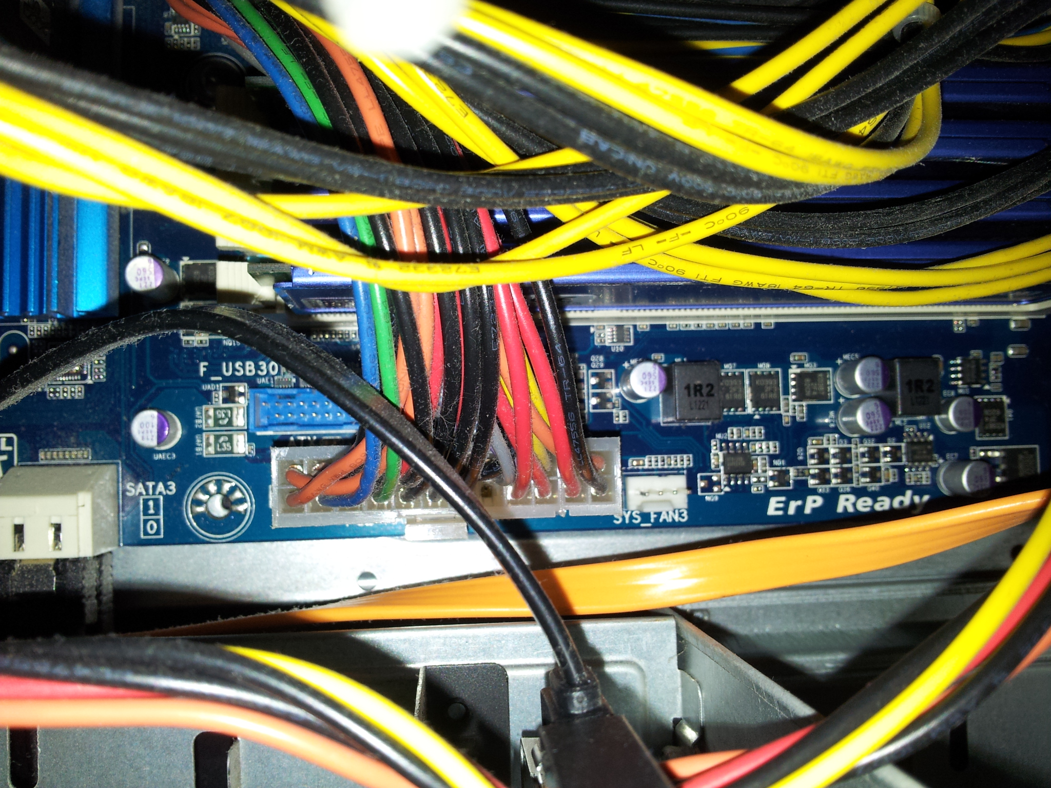

Kondenzatory vypadaj vpořádku na desce, zdroj nevím, jestli rozebrat zvládnu...

Tyhle kondenzatory (s fialovym pruhem) se nebudou nafukovat, ale rovnou vytecou coz nemusi byt na prvni pohled videt - pozna se to tak, ze jejich nozicky a pajene spoje v okoli nejsou stribrne a leskle, ale zasedle. Nicmene na te fotce to vypada v poradku.
U toho zdroje je moznost se podivat s baterkou nejakym otvorem, treba skrz ventilator jestli bude neco videt. Tam by mely byt klasicke kondenatory, u kterych se muze vyboulit vrsek. Ja osobne bych to tipoval ze problem bude ve zdroji. Je mozne nekde pujcit jiny zdroj?

Zkusil jsem se podívat skrz ventilátor, je vidět trochu jeden kondenzátor, ten je fialový na boku. Nahoře (ale vlastně směrem dolu) vypadá, že je něčím pokrytý, možná i trochu vyboulený, těžko říct. Bohužel nemám možnost si jiný půjčit, ale asi koupím nový, zas tak hrozná investice to neni. Můžete mi prosím nějaký doporučit?
