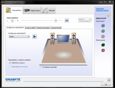

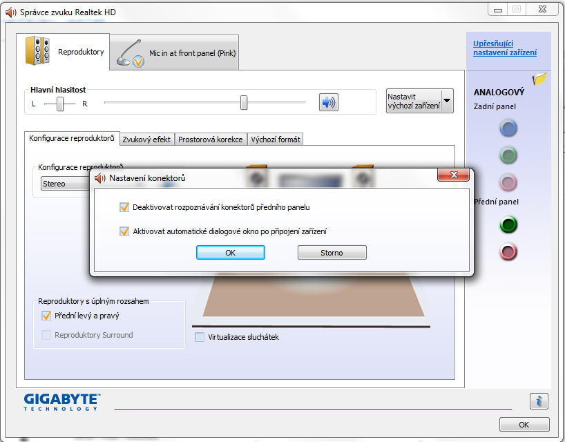

Dobrý den přátelé,
po drobné očistce PC v servisu, kdy mi odstraňovali kontaktní závadu na RAM pamětích, aktualizovali ovladače a nastavovali BIOS mi nefunguje zvuk. Stáhl jsem samozřejmě nejnovější ovladače na mojí integrovanou zvuk.kartu na zákl. desce, ovšem bez vítězství. Mám Windows 7 a hlavní problém asi bude v nastavení, jelikož v Realteku vidím že jsou připojeny přední konektory pro jacky, ovšem když tam zapojím sluchátka, zvuk stále nefunguje. Zadní to ani nevidí. Už fakt nevím co stím. Možná něco povolit v biosu? Kde? Díky za odpověď

Co tedy chceš? Připojit repra ze zadu - v tom případě odškrtni zatržítko na přední. Nastav si konfiguraci repráků - modrá šipka.

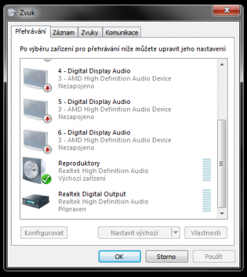

Tak si vypni Realtek Digital Output - druhý obr až dole.

I když zakážu realtek digital output a připojím sluchátka ze zadu, v realteku se nic nestane, jako kdybych je ze zadu nepřipojil, ale přitom ve správci zvuku jako kdyby hrál zvuk když něco zapnu... prostě jako kdyby to fungovalo ale jack nereaguje. Fakt už nevím co stím, jestli mám rovnou vyhazovat peníze za zvukovku nebo to jde nějak spravit...
Dodatečně přidáno po 10 minutách 57 vteřinách:
Napadá mě, pomohla by redukce USB - jack?

Dej sem obrázky co máš nyní nastaveno.

aktuální nastavení je totožné stím co jsem postnul v prvním příspěvku, jesltliže potřebuješ ještě nějaké stačí říct jaké.

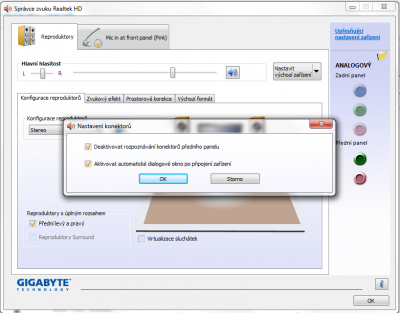

první obrázek, nad slovem analogový je vpravo nahoře ikonka složky, klikni na ní s dej sem screen

Příspěvekod Frenkk » 29 lis 2015 21:29

Re: Nevidím zadní jacky - nastavení realtek?
Příspěvekod cervcek » 29 lis 2015 22:07

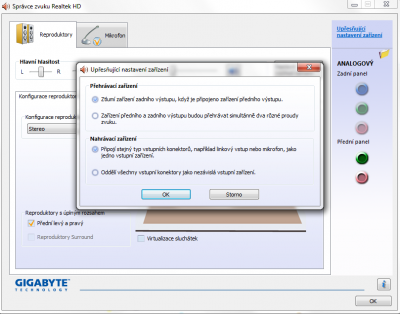

Jo, tak tady to je v pořádku, myslel jsem si, že je tam trochu jiné nastavení, za ty tři roky už si to rozložení tak nepamatuju. To, co jsem potřeboval vidět bude asi v tom upřesňujícím nastavení zařízení o kousek výš.

Příspěvekod Frenkk » 29 lis 2015 22:20
Dodatečně přidáno po 59 vteřinách:
btw když zkusím zakšrtnout zařízení předního a zadního výstupu... místo toho "Ztlumí zařízení zadního výstupu, když je připojeno zařízení předního výstupu" je to furt stejné.

Příspěvekod Frenkk » 30 lis 2015 22:19
tak jsem nakonec koupil externi zvukovku do usb - problem vyresen
