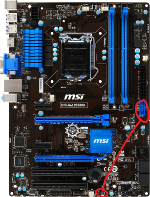

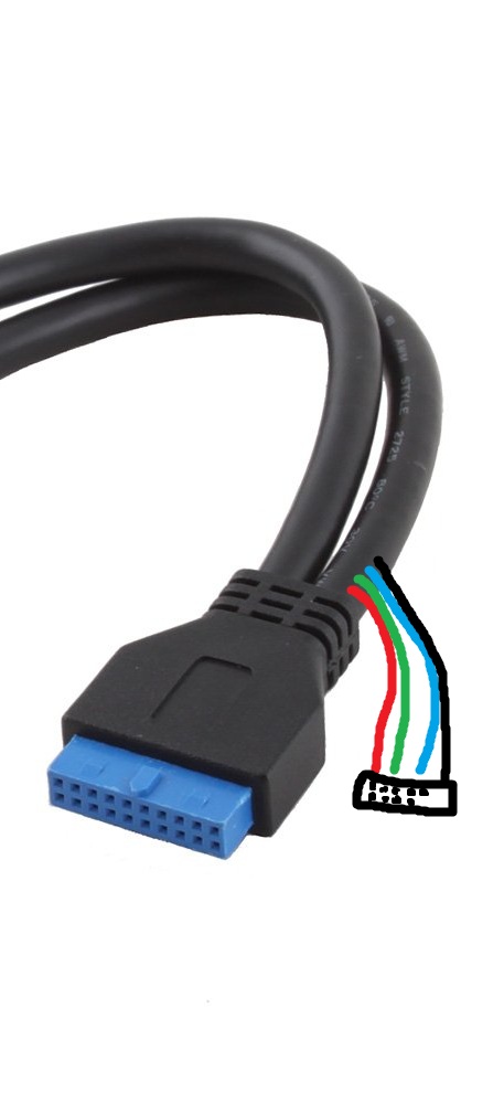

Ahoj. Mám problém. V předním panelu bedny mám 2x USB 3.0 a potřeboval bych je funkční. Bohužel když tam něco zapojím, tak mi to napíše USB device not recognized.
A nic se nenačte. Ve správci zařízení mi to neukazuje, že by nějaký usbčko nebylo nainstalovaný nebo něco takovýho. Všechny tam jsou v pořádku. Ještě jsem zkoušel nějakej fix tool od microsoftu. Ten taky nefunguje.
Předem díky za pomoc.
EDIT: Kouknul jsem do počítače a zjistil jsem, že to neni zapojený, ale je tu další problém. Když to zapojím, musím odpojit USB 3.0 takže ty usbčka jedou na 2.0
jenže ty kabely jsou přidělaný k sobě, ten konektor aby ty usbčka fungovaly tak je přidělanej k tomu konektoru aby to fungovalo na 3.0, ale ono to nejde povytáhnout, je to tam prostě přidělaný.

Jakou máš základní desku - přesný název? Určitě máš manuál k základní desce, tak se mrkni, kam se připojuji kabely od USB na předku bedny.

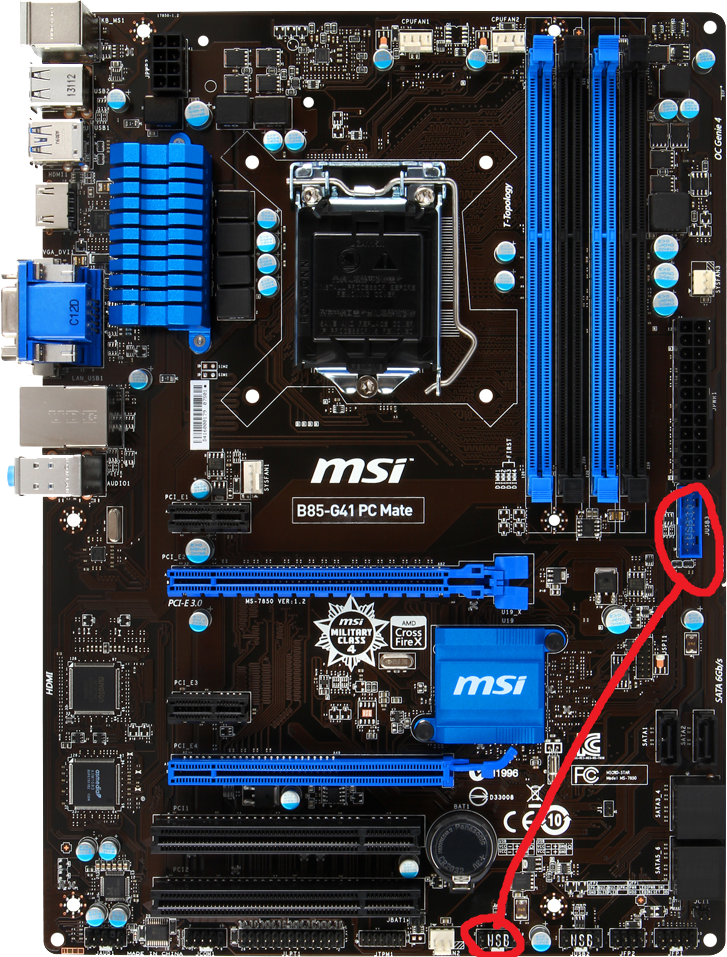

Mám B85-G41 Mate, vím kam vše zapojit, jenže konektor na USB 3.0 a konektor na to aby fungovaly vůbec ty USB, tak jsou od sebe moc vzdálené a bedna má ty kabely k sobě uvázaný a nedošáhne to tam. Je to udělaný jak kdyby ty konektory měly být hned vedle sebe, ale jsou skoro na druhý straně desky.

konektory USB3.0 a 2.0 se podstatně liší a nejsou kompatibilní. Podle toho co píšeš je jasné, že něco neděláš dobře.
EDIt: aha, už je mi jasno - ty kabely nejdou rozříznout?
Nebo zkus něco takového: http://www.frozencpu.com/products/image ... d=AAAIp8QK

Né, nechápeš mě, myslím to tak, že my prostě nedosáhnou kabely. Tady jsem nakreslil jak mám ty kabely :D
Pak se podívej do minulé přílohy, tam jsem nakreslil kam to mám zapojit. Jenže to nedosáhne, kabílek z toho nejde povytáhnout a musím si v podstatě vybrat co zapojit :D Když zapojím pouze to 3.0 ten tlustej kabel tak když něco zapojím píše to usb device not recognized a když zapojím ten malej, tak mi usbčko běží na 2.0 (asi, max speed jsem dosáhnul 25mb/s)

Megabajt za sekundu :D Každopádně díky ti Crowde :D To je přesně to co jsem hledal. Díky moc :)
