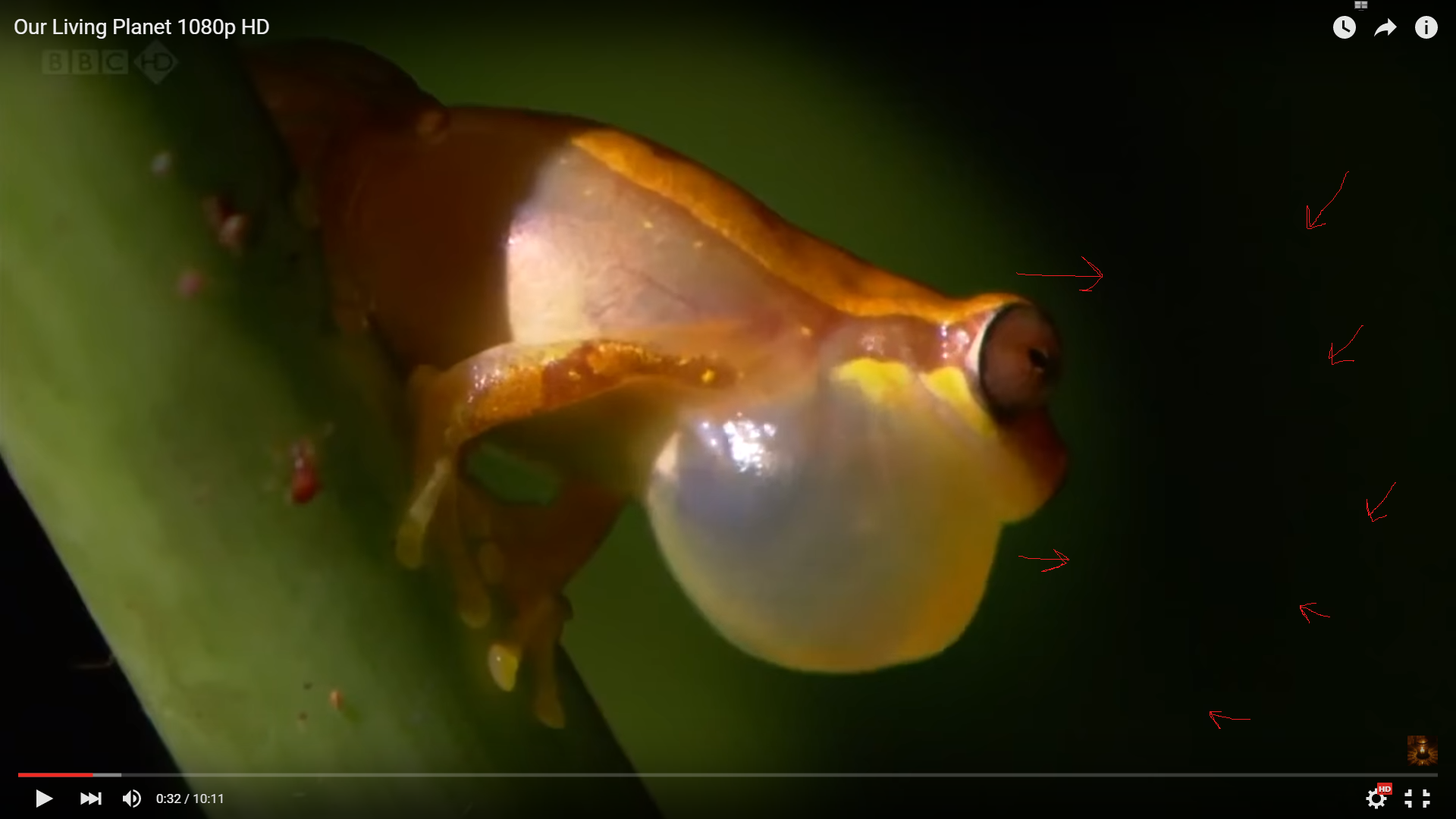

Zdravím
Koupil jsem si nový monitor Benq XL2411z ale mám problém s barvama . Nevím jestli to mám jen vsugerovaný nebo to tak je ale ty barvy sou strašně světlí a už fakt nevím co s tím mám dělat . Černá je v podstatě taková tmavě šedá hrál sem si všemožně s nastavením jas dolu kontrast dolu ale nic extra nemůžu to prostě vychytat . Další problém , občas v barevných pozadích nebo kde v pozadí přechází z tmavě modrý na světlejší tak v těch barevných přechodech jsou bílé linky nejsou nějak strašně vidět ale člověk to zaznamená a nevypadá to hezky . Najde se tu majitel stejného monitoru co by mi poradil s nějákým optimálním nastavením barev ? Podotýkám že jsem 5 let hrál,pracoval,sledoval na monitoru http://www.czc.cz/lg-w2242t-pf-lcd-moni ... oCKBjw_wcB takže je prostě možný že to mám jen vsugerovaný . Když sem ty monitory vedle sebe postavil tak LG má takové kouřové sklo ale ty barvy mě přišli lepší než na novém Benq .
Budu vděčný za jakoukoliv radu.

Zde ukázka mého problemu doufam že to uvidite

Na tom obrazku vidim pouze artefakty MPEG komprese, nic jineho.
Ciste technicky na LCD monitoru cerna nebude cerna nikdy, vzdy to bude velmi tmave seda. Co ale jde zkontrolovat v nastaveni je, jestli je nastaveno zobrazeni tak, ze ke to od 0 do 255 a ne jen treba od 16 po 235, coz se pouziva u neketreych televizi (cerna ma mit hodnotu 0).

A jak se zbavím těch artefaktů ? a kde muzu najit to nastavení na to 0 až 255
Dodatečně přidáno po 27 minutách 26 vteřinách:
Re: Monitor Benq XL2411Z Problem s Artefaktama a barvama
Počkej jako MPEG komprese . to není obrázkem tyhle artefakty mi tam lítaj když přehrávám video vybral sem video full HD 1920x1080 a tohle tam normálně mám při přehrávání videa . jako nepřijde mi to normální . čekal sem od monitoru za 8 tisic mnohem víc tohle je hnus .
