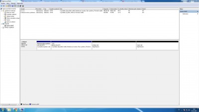

Dobrý den
v příloze posílám obrázek rozdělení disku po instalaci Win7
cca 500GB jsem dal na C:
Zbytek se sám rozdělil na 1500GB a 750GB
1500GB jde naformátovat a používat, ale zbytek ne.
Tzn, 750GB mně nejde zprovoznit.
Čím to je ???
Díky MX.

těm zbývajícím dvěma (1,5 a 0,75 TB) není přiřazený žádný písmeno. Klikni na ten oddíl pravým > Nový jednoduchý svazek a postupuj podle toho, co říká průvodce.

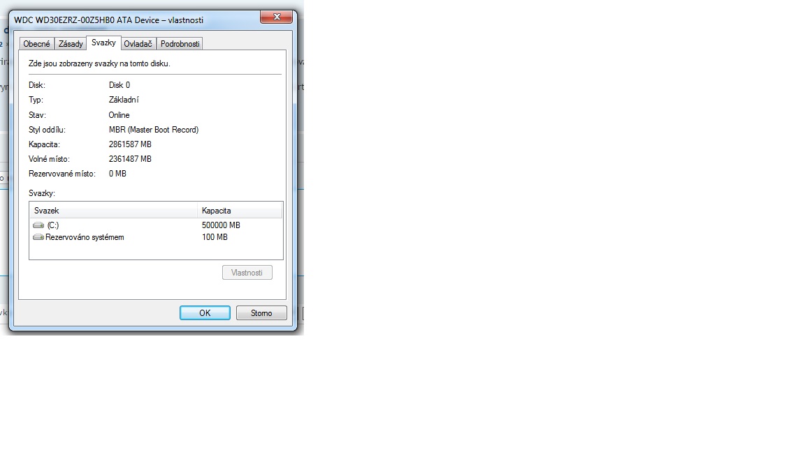

Klikni pravym uplne vlevo tam co je DISK 0 a dej vlastnosti a udelej screenshot z karty volumes (cesky se to mozna jmenuje jednotky).

To je pricina problemu - dnes jiz historicke MBR.
Nejrychlejsi je preinstalace Windows s tim, ze v BIOSu zakazes legacy boot podporu, cimz donutis instalaci nabootovat pres UEFI - pak pujde znovu zalozit tabulku oddilu s tim, ze misto historickeho MBR bude pouzit GPT, ktery jiz podporuje plnou kapacitu disku bez omezeni na 2 TB. Takto nainstalovane Windows take budou bootovat pres UEFI (coz je nutnost k pouziti GPT systemoveho disku).
