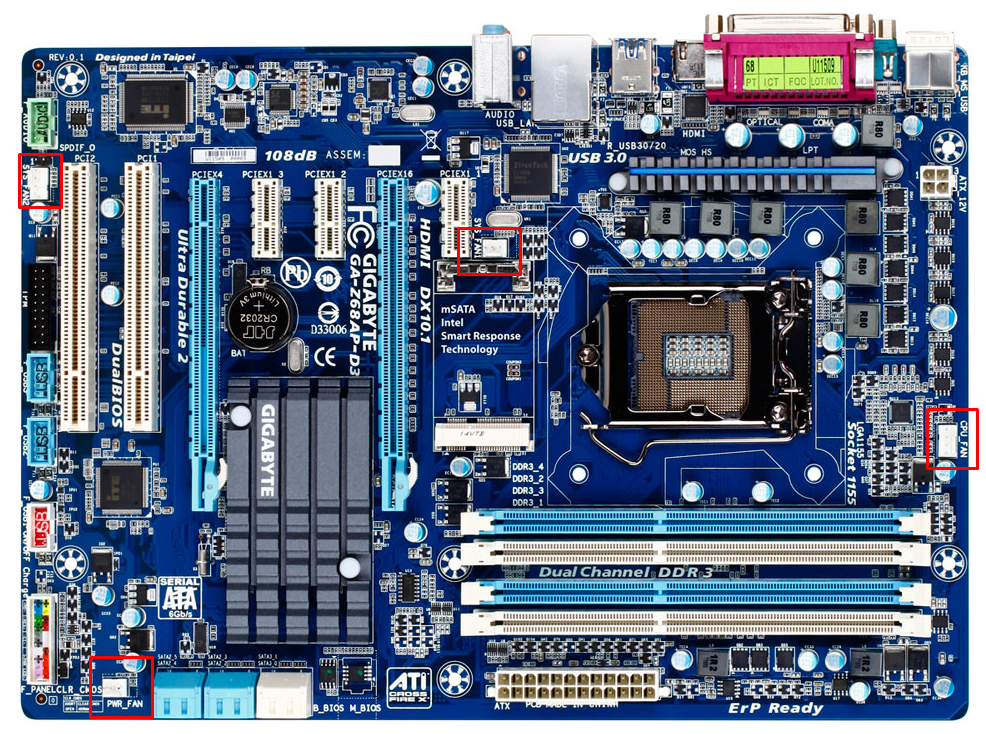

ještě dotaz
měly by jít ovládat ventilátor 3pin?
cpu_fan si to ovládá sám ale ostatní jednou na max :-(
Karrex
Příspěvky: 9621
Registrován: listopad 08
Re: Ventilátor vrčí pří nízkých otáčkách
Příspěvekod Karrex » 20 pro 2015 13:06
3 pin jde ovládat jen regulátorem.
