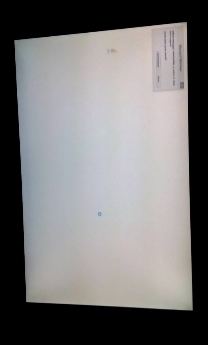

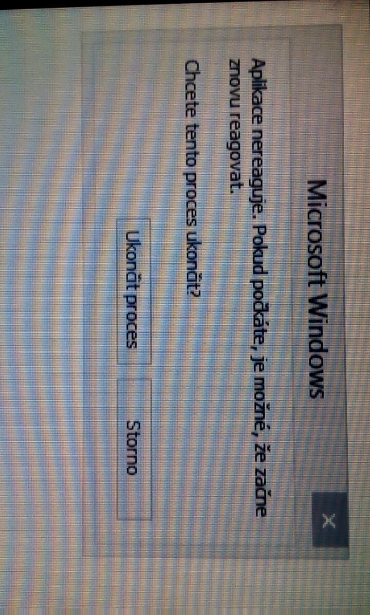

Tedka už to nejde skoro vůbec, nevím, jestli je to tím diskem, nebo něčím jiným. Teď když zapnu počítač, načte se základní deska, potom to ukáže normálně vítejte a ukáže se plocha, když chci na něco kliknout udělá se něco špatně (viz obrázky) po 15 min čekání už se objeví plocha, ale nemohu zas nic pustit, čekám dalších 5 min na otevření okna správce úloh a je tam zobrazeno zase 100% u disku. Po pár minutách čekání disk klesne na normální % a už jde vše jak má, vůbec nevím čím to je a jak to vyřešit.

Podle me je to zpusobene tim ze ten disk je vadny (jak dokazuje log z CDI).
