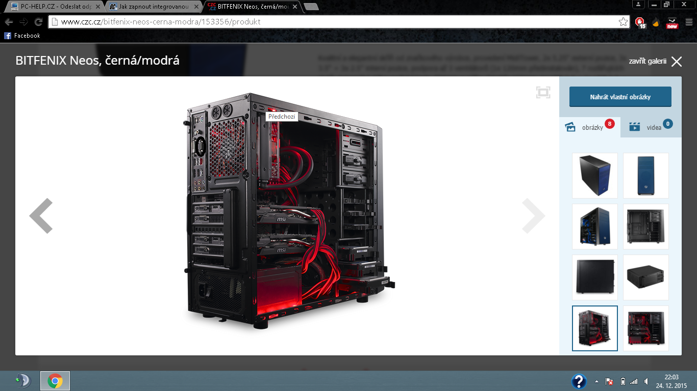

Mám tuhle skřín a nikde tam jinou možnost kam zapojit monitor nevidím ,nemohl by si mi prosím ještě poradit ?
http://www.czc.cz/bitfenix-neos-cerna-m ... 56/produkt
Příspěvky: 54961
Re: Integrovaná Karta
Příspěvekod petr22 » 24 pro 2015 21:59
Zezadu druha a treti pozice by mela byt graficka karta.
