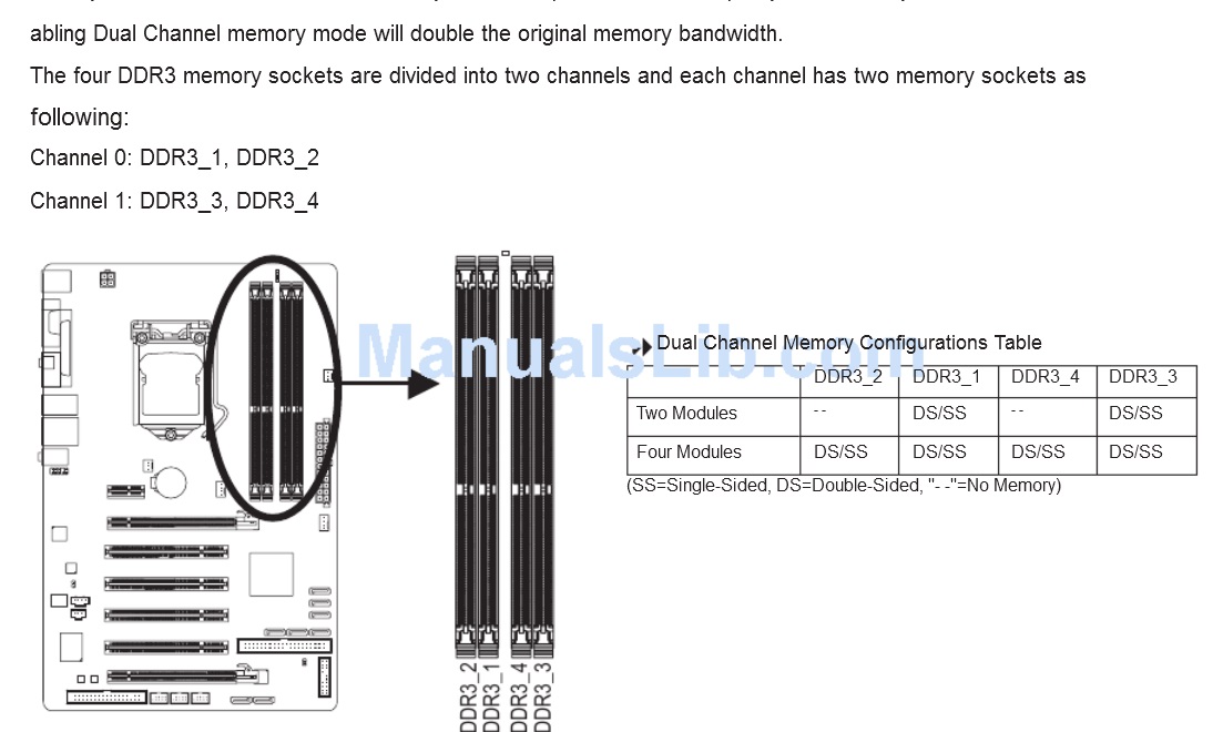

Zde máš část z manuálu k osazování paměti do slotů. Jinak ZD podporuje max 16 GB, tedy 2 x 8GB, nebo 4x4GB. Také se podívej na stránkách výrobce ZD, které konkrétní druhy RAM jsou deskou podporovány.
