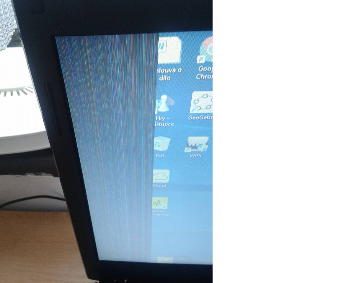

Dobrý den, chci se zeptat na jednu otazku. Dneska jsem měl můj notebook venku (cesta do školy a zpátky) a když jsem přišel domů tak se mi po levé straně objevil pruh s černým pozadím a blikajícími barevnými čárami. A tak se chci zepta jestli nevíte co je toho příčina a jak se to dá odstranit nebo jestli nemá někdo s tímto skušenosti.

Moc jsi nám to nepopsal. Jinak je ntb funkční, nebo je to jen toto zobrazení a ostatní část obrazovky zobrazuje správně. Jaký máš ntb - značka přesný název. Případně pošli obr PrtScr v příloze. Pokud máš možnost připojit k ntb externí monitor, je stejné zobrazení na tom monitoru, nebo je obraz OK?

Cerny pruh s barevnymi carami je obvykle zpusoben mechanickym prorazenim LCD panelu narazem nebo primacknutim nejakeho predmetu.
Chtelo by to fotografii jak to vypada.

Dobrý den ja se v tomto nevyznám a proto by jsem chtěl by jste mi napsali co to znamená LCD
a jak se dělá PrtScr. A pod černým pruhem jde normálně klikat na ikony ale nejde na ně vydět protože je černý pruh zakrývá

Skutecne je potreba vysvetlovat co to znamena notebook (zkracene ntb) nebo LCD panel (obrazovka notebooku)?
Printscreen se dela tak, ze se zmackne klavesa PrintScreen a vlozi se to do grafickeho programu, napriklad Malovani ktere je soucast Windows. Pokud v tom obrazku co se vlozi je vsechno v poradku, tak je problem displeji.
Nicmene tak jak to popisujes to vypada ze jsi notebookem nekde flaknul nebo necim do nej a vysledkem je zniceny displej.

Kdyz s LCD vikem manipulujes zustavají porad cervene pruhy ? Muze to byt poskozeny lcd displej a nebo priskrceny flex kabel z lcd do desky notebooku v pantech a nebo je proste uvolneny. Tipuji to na ten flex kabel. Ciste cervene pruhy na poskozenem displeji jsem jeste nevidel.
Ten printscreen obrazovky nam prokaze jestli to nahodou nezpusobuje grafika. https://ctrlv.cz/cs/

Ano zůstávají i po manipulování.

Vedle f12 a muzes sem uz pridat fotku jak to vypada ? Ted jsem si to docetl cele a vypada to na poskozeny displej.

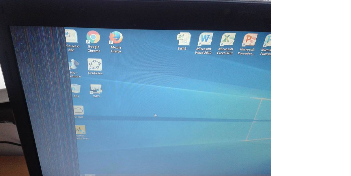

Tady máte obrázky.

To je HW závada, nejspíš poškozený panel, nejspíš jsi se o notebook někde opřel a ten to prostě nevydržel...

jak bylo venku? mohlo se stát že ti to krapet namrzlo. ale viděl bych to na špatný kontakt.
