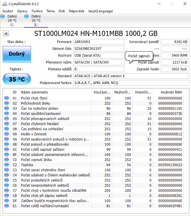

Crystal Disk Info ukazuje co?
To ze odesel disk je jiste pouze pokud nefunguje vubec nebo to zobrazuje SMART.

http://screenshare.cz/

Disk je už špatný nejlepší by bylo ho zálohovat
Není dobré.PNG (2.21 KiB) Zobrazeno 461 x

se zálohováním souhlasím, ale že je špatný bych netvrdil..je to externí HDD a ještě k tomu ADATA - problém tam někde může být, ale na odpis podle mě není..
zkus jiný napájecí kabel, s těmi mají externí HDD od Adata nejčastěji problémy..

Nevidíš ten problém se zápisem sektorů ? .. A když není čitelný tak tam jsou sektory již špatné.. Takže disk je opravdu na odchodu :-) když ho nelze číst ..

Viděl bych problém v tom BOXu. tedy vyndat HDD z boxu s zkusit připojit přímo na SATA do PC a uvidíš.
