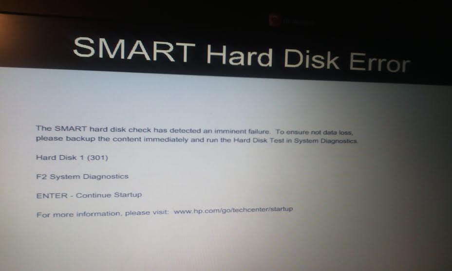

- hneď po zapnutí naskočí obrazovka - obrázok č.1:

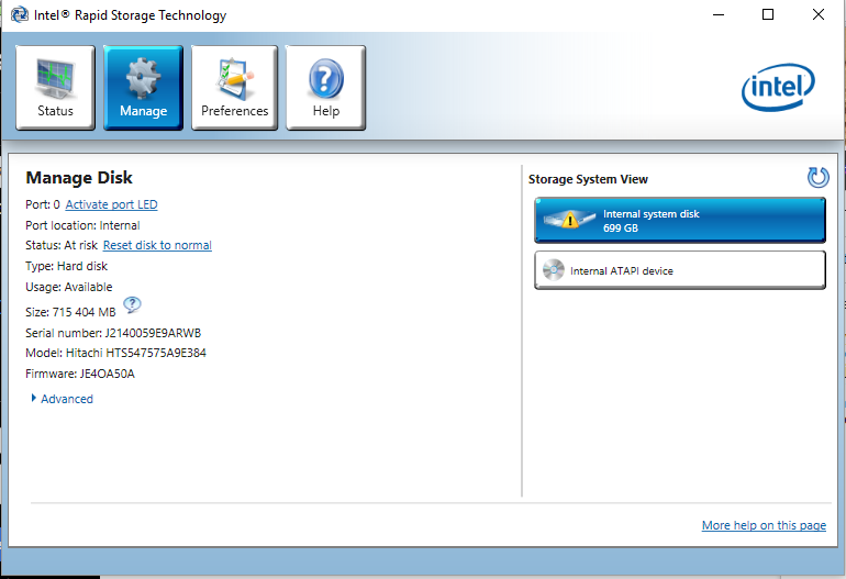

- po kliknutí na indikujúci problém- obrázok č.2:
a výbere možnosti pre "Reset disk to normal", je nejakú chvíľu systém v poriadku

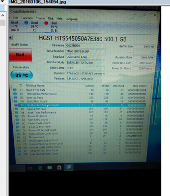

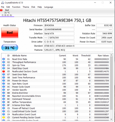

Prikladám screen z CrystalDiskInfo. Vyzerá to tak že je mechanicky poškodený a je potrebné ho tedy vymeniť? Je teda v poriadku klonovať ho na nový disk, alebo vidíte problém aj v nejakej systémovej veci? Ďakujem
Příspěvky: 54936
Re: Pomoc s HDD
Příspěvekod petr22 » 21 led 2016 11:17
To se musi skusit - pri cteni ze zdrojoveho disku tam budou chyby.

Příspěvekod petr22 » 21 led 2016 12:02
Neni divu ze je ten disk vadny, kdyz se s tim notebookem permanentne mlati a triska za chodu (parametr 8F).

(Petr22): ako to mám skúsiť, to čtení zo zdrojového disku?
A máte na mysli parameter BF- G-sense error rate, aké by mala byť normálna hodnota? Ten ntb často prenášam na dlhšie vzdialenosti, takže je možné že došlo k mechanickému poškodeniu.
Příspěvky: 54936
Re: Pomoc s HDD
Příspěvekod petr22 » 21 led 2016 12:52
Idealni hodnota je samozrejmne 0.
A ty otresy ktere to zaznamenava musi byt pomerne silne a zaznamenava je to pouze za provozu. Proto by se vyplatilo poridit SSD kteremu otresy nevadi.
