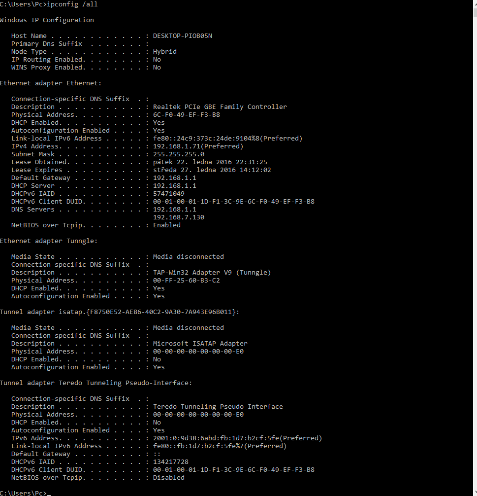

Ahoj lidi, mám menší problém s připojením na ip adresu routeru. Dřív to šlo ale najednou to nejde. Nedá se tam dostat a když už tak jedine do RouterOS menu ale tam mi id:Admin heslo:Admin nejde... nějaké rady ? tady je výpis ipconfig /all http://www.gyazo.com/79652f54fc70684e9383c2363d21de2a
192.168.1.1 mi najede na tu routerOS a tam nic nezmůžu :(
Jo nemá to stím RouterOS co dělat, ale jak to změním na jinou adresu třeba jak to bylo dřív 192.168.1.2 ?

Připoj se na router kabelem. Zadej v příkazovém řádku "ipconfig /all". IP adresu brány zadej do prohlížeče.

gyazo je nejlepší a nejrychlejší na screenshoty. nebudu se s tím párat a házet sem jpg.. ale tak tady je :P

tp-link zcela jiste nebezi na RouterOS, takze se pripojujes na jiny router (Mikrotik). Neni v rezimu AP?

zeus píše:tp-link zcela jiste nebezi na RouterOS, takze se pripojujes na jiny router (Mikrotik). Neni v rezimu AP?
teoreticky by mohl :-D mikrotik vypadá jako nějakej router u poskytovatele (zatím jsem nenarazil na lidi, co by používali mikrotiky doma)

díky za info ale jak zjistím jestli je v tom daném režimu ?

Pripojis se k nemu kabelem a nedostanes IP.

Příspěvekod Hoopik23 » 25 led 2016 17:47
to bude asi ono

Příspěvekod zeus » 25 led 2016 17:49
Pak ti ho pomuze najit ping nebo nejaky network scanner.

tak jo zjistil jsem že 192.168.0.1 nejde ale http://192.168.1.1/ háže na router os toť vše :C

Stáhni si program netscan https://www.softperfect.com/products/networkscanner/
Spusť skenování od 192.168.1.1 do 192.168.1.254. Router by se měl objevit. Pokud ne, pak nezbyde, než jej odpojit od sítě, provést restart do továrního nastavení, připojit počítač do LAN portu kabelem a síťový protokol IPv4 mít nastaven na Získat IP adresu automaticky. Potom zadat ipconfig a adresa brány bude adresa routeru. Router ovšem po továrním restartu budeš muset nastavit znovu.
