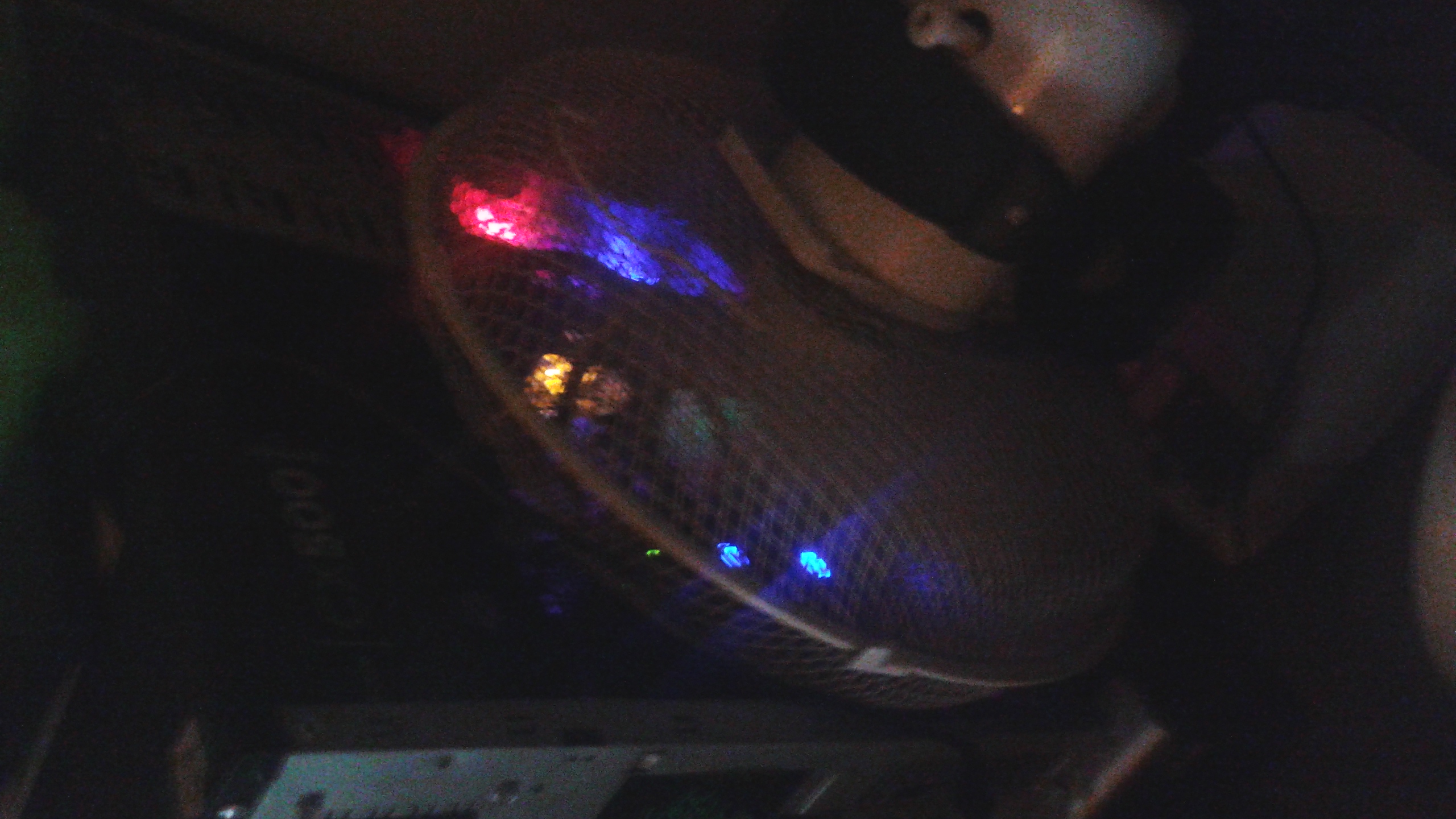

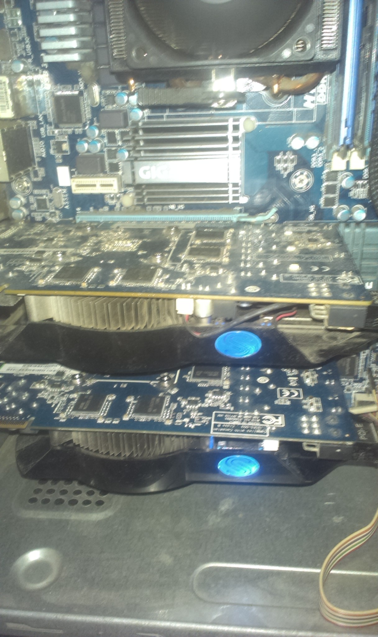

dobry den chtel bych znat vas nazor mam takto zapojene dve gk a po zapojeni druhe (sekundarni) se na ni vykazuji oproti te prvni mnohem vyssi teploty
napadlo me ze vzhledem k tomu jak jsou ty karty blizko k sobe tak to teplotni cidlo indikuje ten horky vzduch z ty prvni a tudiz je to zkreslene... rizeni otacek je na auto
napr. hraju WOT ... vypnu a v gpu-z mi to ukazuje ze teplota na gpu1 je treba 78 stupnu coz je v normalu ale na gpu2 mi to vylitlo treba na 94 ale prumerne treba 88 v zavisloti na tom jak dlouho hraju

78°C ani 94°C nejsou normální teploty :D
Co to je za GK ? Máš vyřešenou Airflow skříně ?
Takhle slabší karty není nejlepší dávat do CF. Z hlediska výkonu je lepší mít jednu výkonnější protože druhá nepodává přesně 100% výkonnu ale je to ZHRUBA 70%. A to to ještě musí podporovat hra.

hele jsou to sapphire radeon HD 5770 vapor-x primar a sapphire radeon HD 5750 sekundar a airflow prikladam v priloze ale radsi si sedni az se na to budes koukat

:lol: :lol: :lol: :lol: :lol: :lol: :lol: :lol: :lol: :lol: :lol: :lol: :lol: :lol: :lol: :lol:
Tak tohle jsem viděl tak 3x v životě že by tohle někdo udělal :D :D
ÁÁle jestli máš ten větrák naplno, tak si myslím, že by to měl chladit dostatečně.
Nemění to však nic na věci, že je to prasárna nehorázného kalibru a měli by se za tohle lámat ruce.. :roll: :evil:

Kdyz se skrin spravne osadi ventilatory pro privod a odvod vzduchu a vymeni se chladice za neco kvalitnejsiho, pujdou teploty o desitky stupnu dolu.
Ten stolni ventilator vypada sice cool, ale je videt kdo ve fyzice na zakladni skole nedaval pozor :-)
Ciste po technicke strance ty grafiky tyhle teploty dlouhodobe nevydrzi, takze se usmazi...

Proč má asi ta vrchní karta větší teploty? Vada to fakt není.
Dej ty karty na aukro, prodej a kup jednu pořádnou.
DaveStar
Příspěvky: 124
Registrován: prosinec 15
Re: crossfire teploty
Příspěvekod DaveStar » 29 led 2016 08:43
ne ta vrchni ta spodni..

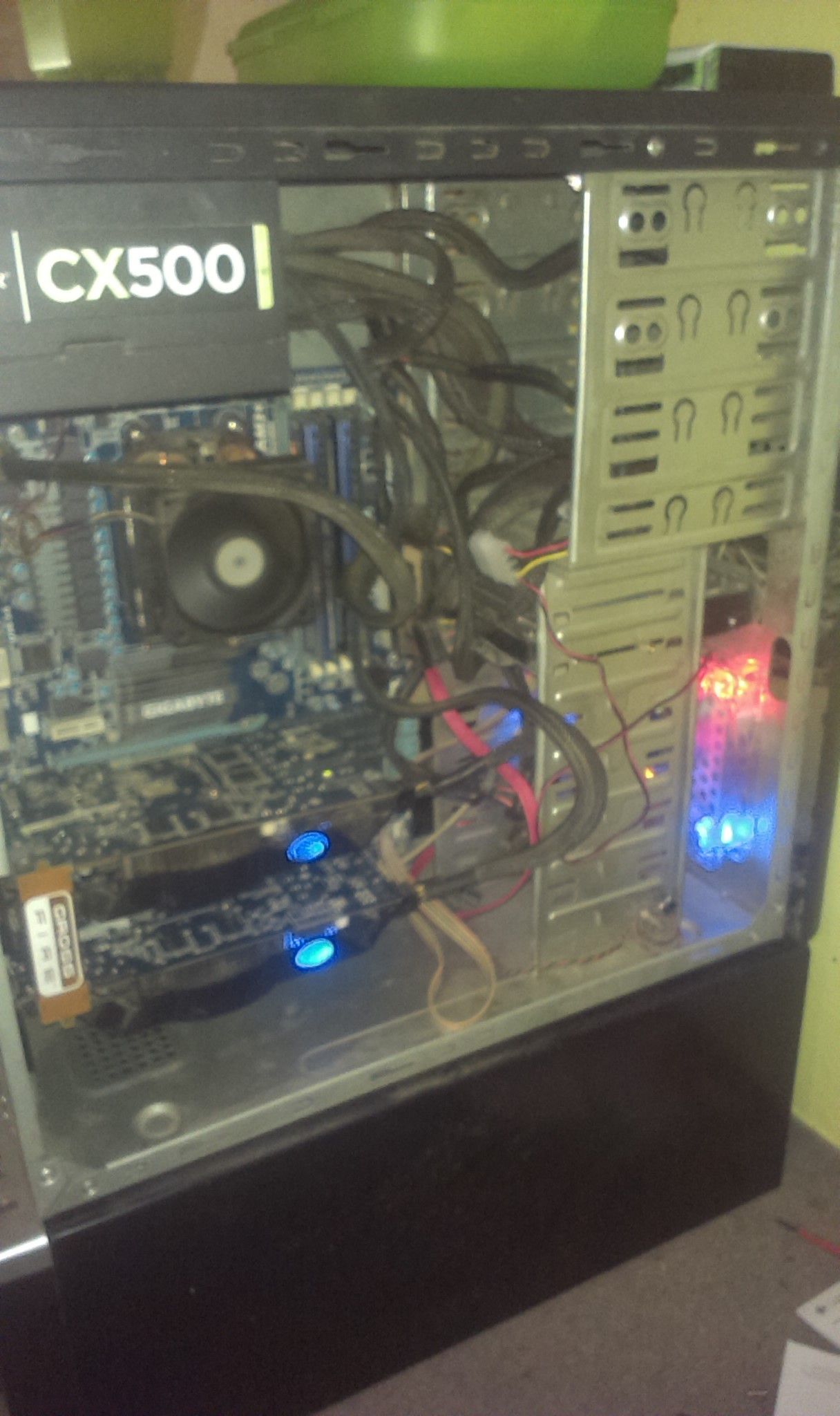

Vyfot tu skrin aby byl videt cely vnitrek.
Predpokladam ze ani vepredu ani vzadu nejsou ventilatory na privod a odvod vzduchu.

+ system odvetravani je nastinen prilohou vejš

Vymontuj zaslepky ze zadni steny skrine mezi grafikama a pod nima a hlavne tu skrin zadekluj.
Otevrena skrin nebude vetrat nikdy.
