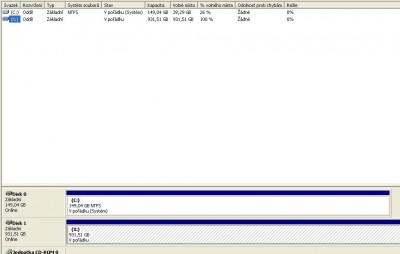

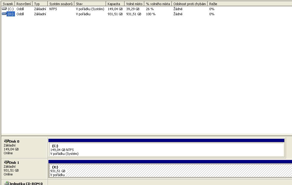

Prostě disk se načte v PC, ale nemůžu do něj.
Jsem fakt vytočenej, když jsem ho zprovoznil tak se normálně načetl a fungoval. Ted se do něho nedostanu :(
