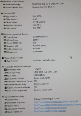

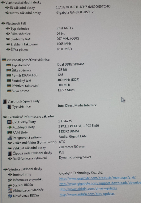

Tak jsem hledal AHCI a nikde nenašel, jediné co jsem našel a přepnul SATA mode na Extended. Takty pamětí vapadají viz příloha.
PC stále pomalý.
