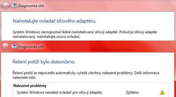

Dobrý den,
mám docela starý pc Acer Aspire E380 a jednoho večera mi vypadlo připojení. Při řešení problému mi vyskočily tyto dvě okna, viz screen. Na stránkách výrobce bohužel není nic k tomuto typu na Windows 7 (64). Kdysi dávno jsem měl stejný problém a vyřešil ho funkční ovladač. (V té době ve správci zařízení svítil žlutý trojúhelník s vykřičníkem a poznámkou, že chybí síťový adaptér Ethernet, nyní ve správci nic takového není.) Zkoušel jsem přeinstalování windowsu, ani to nepomohlo, stejně jako desítky nalezených ovladačů. Nevím, co bych ještě dodal.. Poskytovatel internetu je O2, modem Comtrend. Díky moc za rady a Váš čas.

Mas tam LAN Marvel, takze ovladace W7 64-bit ber od nej.

zeus píše:Mas tam LAN Marvel, takze ovladace W7 64-bit ber od nej.
Je tam jen tohle..
