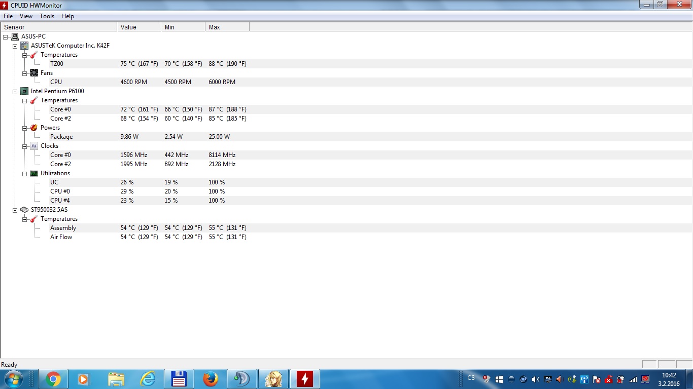

Velice se mi přehřívá notebok.Měl jsem ho na servise a tam mi řekli, že je v pořádku.
Zasílám PrtSC z HW Monitor

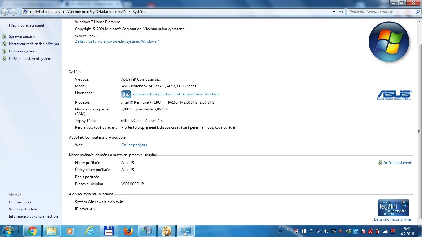

Ty teploty jsou v klidu? O jaký notebook se jedná?

Dobrý den ,

Takže starší kousek, to už může být chlazení trochu zanesené...
Kdy byl notebook naposledy čištěn? A ty teploty jsou v zátěži nebo v klidu?

Toto je pouze v zátěži(hra)
Čištěn ještě nebyl:(
Dával jsem ho do servisu před týdnem a prý je vše ok:( (myslím si, že ho ani neotevřel)
Sám to asi nedokážu.
Děkuji

Pokud je to v zátěži, ta na notebook jdou ty teploty naprosto OK.
