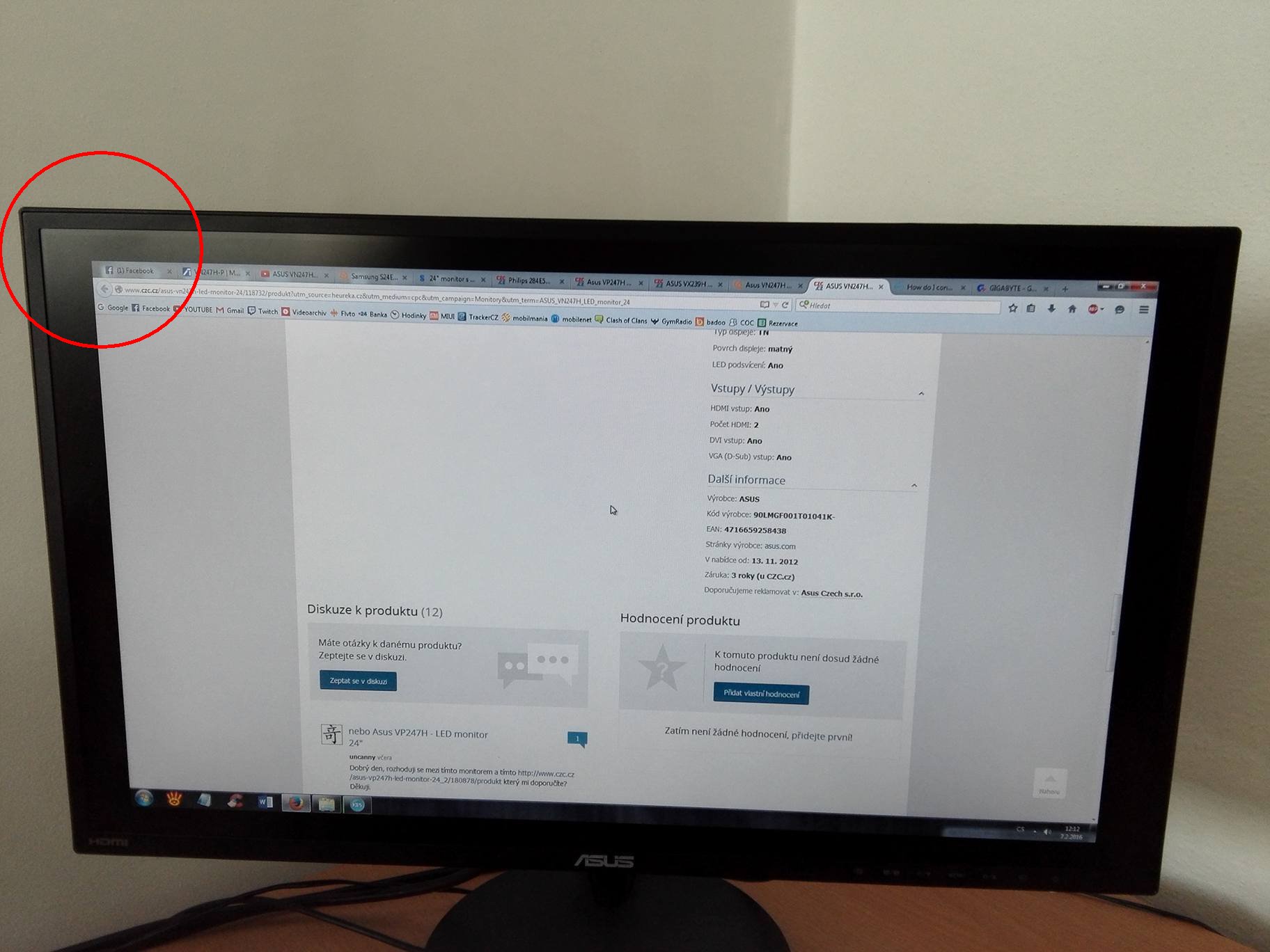

můj nový monitor když připojím přes HDMI, tak má velké rámečky, ve winech mám klasicky full hd, i v nastavení monitoru je obraz roztáhlý.
Nevíte proč? popř. jak docílit, abych měl obraz roztáhlý?

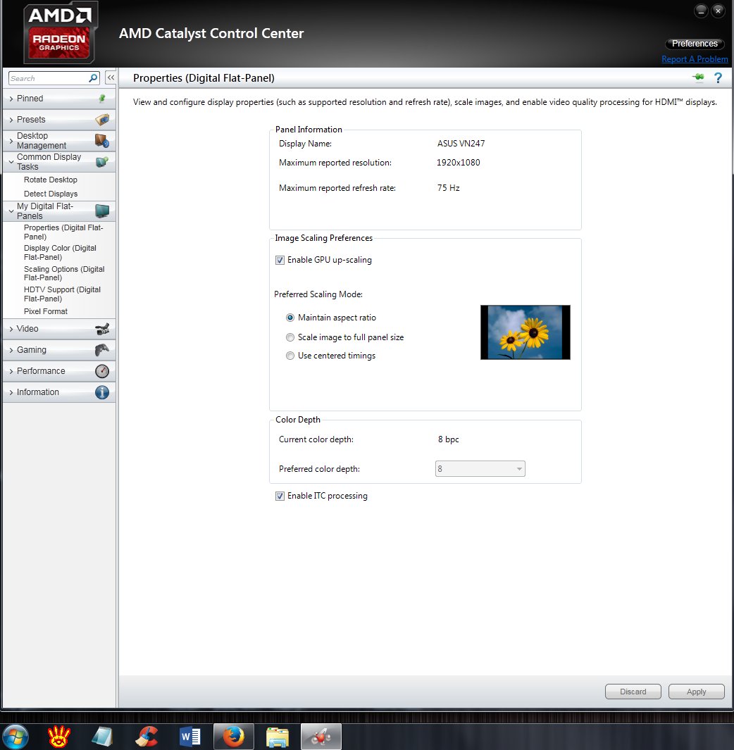

V nastavení grafiky musíš změnit Měřítko.

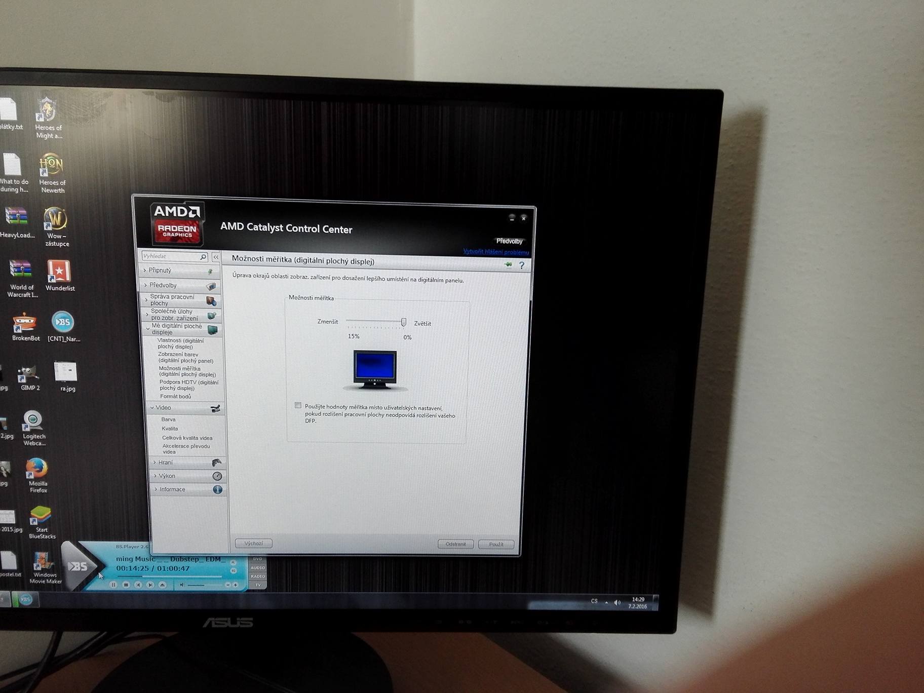

díky za rychlou odpověd, dodatečně připojuji obrázek

Trošku jsem Vám nerozuměl, ale hned abych se znovu neptal, tak jsem zkoušel znovu něco sám:
takže jsem googlil typu: how to change aspect ratio in amd catalyst control center, how to change scaling apd.
našel jsem toto: http://support.amd.com/en-us/kb-article ... aling.aspx kde pomocí toho "Maintain aspect ratio" a "scale image to full panel size" změním poměr stran 4:3 vs 16:9 - no nefungovalo ani jedno.
Jinak nevidím nebo nenašel jsem nikde jinde nějakou možnost, kde by byla přímo možnost nastavit si 4:3 nebo 16:9/automatic...
Takže trošku detailněji mi prosím vysvětlit, co teda mám udělat? děkuji

Re: Připojený monitor přes HDMI má velké rámečky
A když si pohraješ ve Scaling Options?
Když si pohraju s měřítkem
