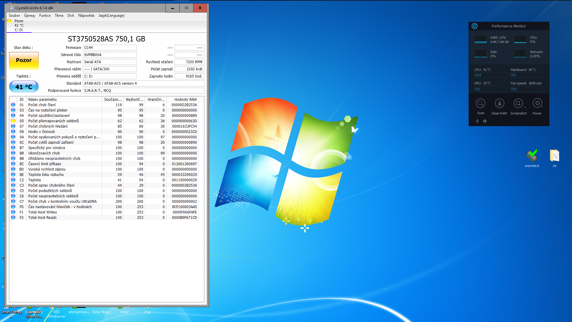

Zkontroluj disk programem CrystalDiskInfo a obr. výsledku kontroly sem vlož v příloze.

Tady to je.

Takže je již jasné, kde je problém. Jak ještě dlouho disk vydrží nikdo bohužel neví. Takže zálohuj důležitá data na jiné zařízení a rychle šetři na nový disk.
