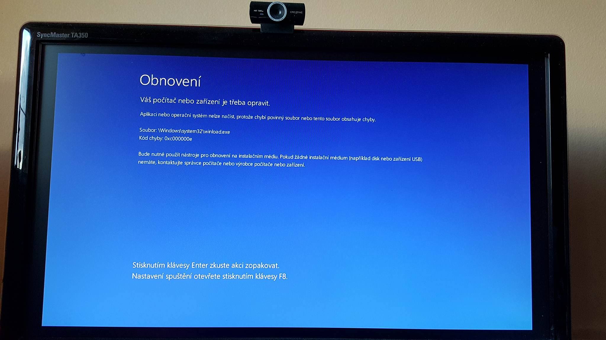

Ahoj, z ničeho nic se mi počítač začal sekat a musel jsem ho vždy restartovat. Jednou se mi stalo, že se ukázala modrá obrazovka a musel jsem ho vypnout a asi 15 minut počkat. Teď už je to tak, že při načítání mi to psalo, že nemůže najít SSD disk, tak jsem ho dal vyreklamovat a pořád to nejde. Mel jsem w 8.1.
Grafická karta - AMD Radeon HD 6900 Series
Peocesor - Intel core i5-2500K: 3,30GHz
Pamět - 8 Gb
Co píše je vloženo v příloze.
Díky

Reinstall systému - něco se ti tam pokazilo. Když vložíš instalační disk (nebo flashku) teoreticky pokud máš i nějaké body na obnovu tak to jen obnov. Každopádně nejlepší bude kompletní reinstall.

No nejhorší je to, že windows jsem měl na SSD disku a ten je teď nový, zapojil jsem ho a dal instalovat windows, ale na 11% se to seklo a ukázala se tato chyba a ted porad opakovane po zapnuti pc. Napadlo mě že by to treba mohlo být základní deskou, ale co já vim. Rozumim tomu jak Hurvínek válce :D

Tak přes instalátor to SSD naformátuj a pak to zkus znova.

Problém je, že když spustím přes Bootmenu instalaci windows, tak se ta chyba ukáže znovu, takže nenainstaluju windows.

Příspěvekod Pic » 12 úno 2016 00:39
Pokud je SSD nový, tak problém není v něm, ale jinde. Jak máš nastaven BIOS? Je instalační medium OK?

Zaprvé nevim jak má být BIOS nastavený, ale předpokládám, že je nastavený dobře, protože mi PC 2-3 roky fungoval v pohodě :)
Ainstalační médium by taky mělo být ok :)

Předpokládat můžeš, ale je třeba to ověřit a tím vyloučit, že příčina je v tom. Je třeba postupně prověřit všechny možné příčiny. K reklamaci jsi poslal jen SSD, nebo celý PC? Jaký OS instaluješ? Máš originál medium koupené, nebo instaluješ z kopie?

Moc rád bych to zkontrolovatl, abych ti mohl říct, jestli je to v pořádku a abych nevypadal jako naprostý tupec, ale bohužel nevím, jak má být BioS správně nastavený, koukal jsem i na google, ale nenašel jsem normální pomoc.
K reklamaci jsem poslal jen SSD, protože před reklamací, PC psalo, že to SSD disk nenašlo, tak jsem to dal vyměnit, teď ho to najde, ale pořád to píše chybu. Chci instalovat Windows 8.1, je to originální medium.

Pokud máš PC v záruce, tak doporučuji reklamaci. Jinak si pozvat znalého přítele, nebo servis.

Win 10. Vidím to na UEFI / EFI / Legacy a vadné instalační medium.
