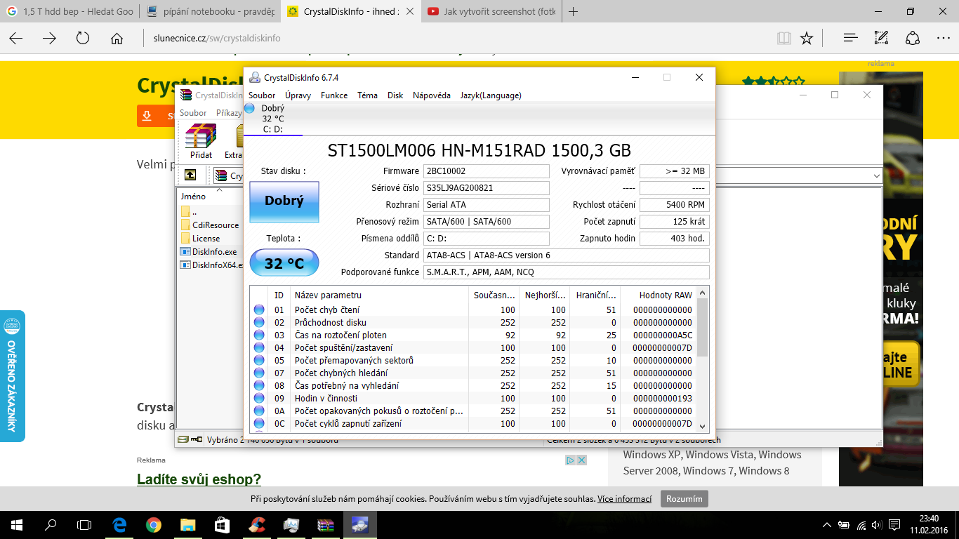

Abychom si to upřesnili. Ntb po spuštění normálně naběhne bez nějakého pípání. Teprve po nějaké další činnosti (prohlížeč, hra ap.) občas pípá nebo pípne. Pokud podezíráš disk, tak si stáhni program CrystalDiskInfo a zkontroluj disk. Výsledek sem vlož do přílohy. Pokud máš manuál k uvedenému notebooku, mrkni do něj. S podobným pípáním jsem se ještě nesetkal. Podezíral bych spíše nějakou verbež ulovenou na netu, či nějaký SW.

Děkuji a ano notebook jinak bez jede bez problémů a ani se neseká nebo nepadají aplikace.
Podle všech testů co sem kdy zkoušel mi to právě že nenašlo žádné chyby jak v hdd tak v celém notebooku.
a v manuálu sem také nic nenašel jedině se mi podařilo nají zde na poradně dotaz od někoho jiného se stejným problémem na stejném notebooku, ale nikdo mu tam neodpověděl. (viewtopic.php?f=7&t=162434)
a ještě bych chtěl dodat že v registru (regedit) jsem si beep vypnul ale nepomohlo takže tim to taky nebude.
