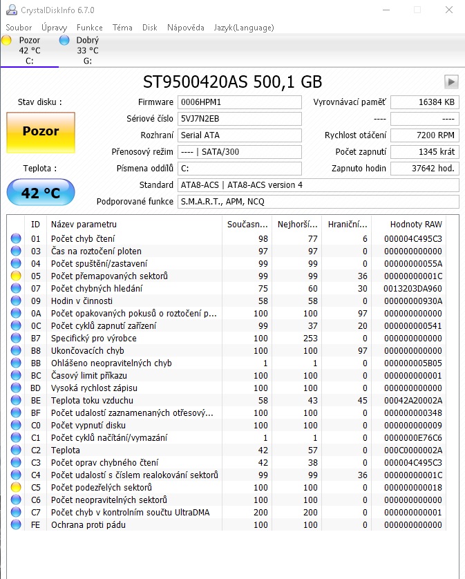

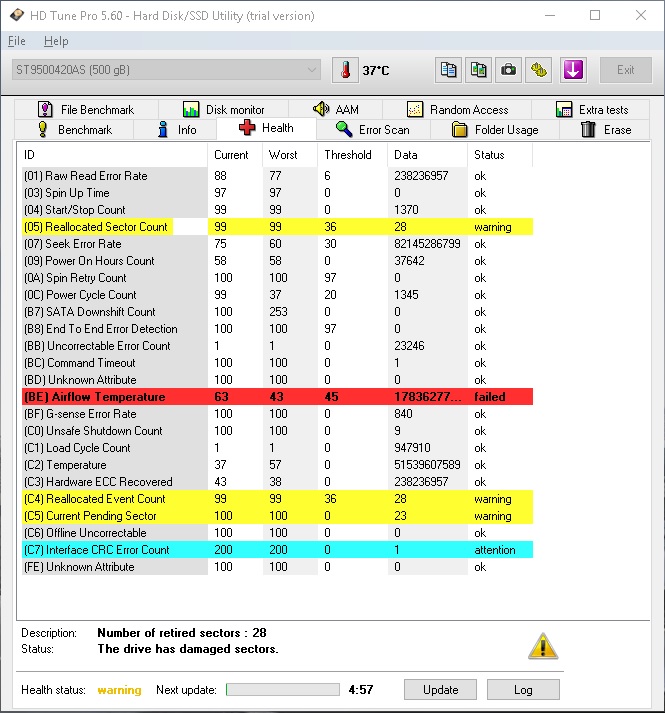

Ahoj, všem, mám takový problém s HDD. Asi 3 měsíce po instalaci Win10 (nevím, zda to s tím souvisí) se objevily problémy - modrá smrt, po několika hodinách PC nakonec nastartovalo, tak jsem hned přesunul veškerá data na externí harddisk. Přesunul, protože mi nejde zálohovat systém ani vytvořit bitová kopie ( ve Win10 za použití zálohování Win7). Posledních několik týdnů se neustále objevují problémy při spouštění PC - běžně to trvá cca. 10min, než vůbec nastartuje. Mám velkou prosbu - potřeboval bych zjistit:
1. zda je HDD už kaput, tedy zda je nutná výměna (velmi bych ocenil, kdybyste mi někdo poradil nějaký typ ;) )
2. proč mi nejde zálohovat systém ani vytvořit bitová kopie (kód chyb 0x81000037)
3. jak se eventuelně vrátit do Win7 bez nutnosti formátování
Moc děkuji za jakoukoliv radu.

Obavam se ze problem nesouvisi s Windows 10, ale s tim ze se ten disk upekl, protoze se pomerne znacne prehriva. Je unor, disk by mel mit do 30 stupnu, ne 42. Ani zbytku pocitace takto vysoke teploty nedelaji dobre.
1. disk je kaput
2. protoze je disk kaput
3. disk je kaput, takze fomatovani uz je nedulezite, disk je na vyhozeni
Takze koupit novy disk, vyresit chlazeni skrine a nainstalovat Windows znovu.

Tak má naběháno nad 37 tis. hodin - to je přes 4 roky čistého času! A je to 7200 RPM disk ze starší série, které se celkem zahřívají sami od sebe při zátěži.
