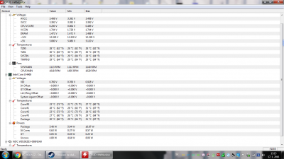

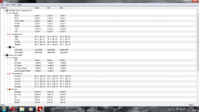

poslednou dobou som si všimol výraznu zmenu teplôt CPU. Z cca 23°C na cca 65°C. Netaktoval som ani nič podobné. Nič som nemenil. Akurát som preinštaloval Windows. Nižšie prikladám foto. V čom môže byť problém ? vďaka
TEPLOTY PRED :
TEPLOTY PO :

Na screenu TEPLOTY PO je jasně vidět, že CPU je víc zatížen, první screen je absolutně bez zátěže na 6-15W a potom v zátěži na 43-45W.
Tam snad vidíš, jaký má CPU ne?
Sestava v profilu.

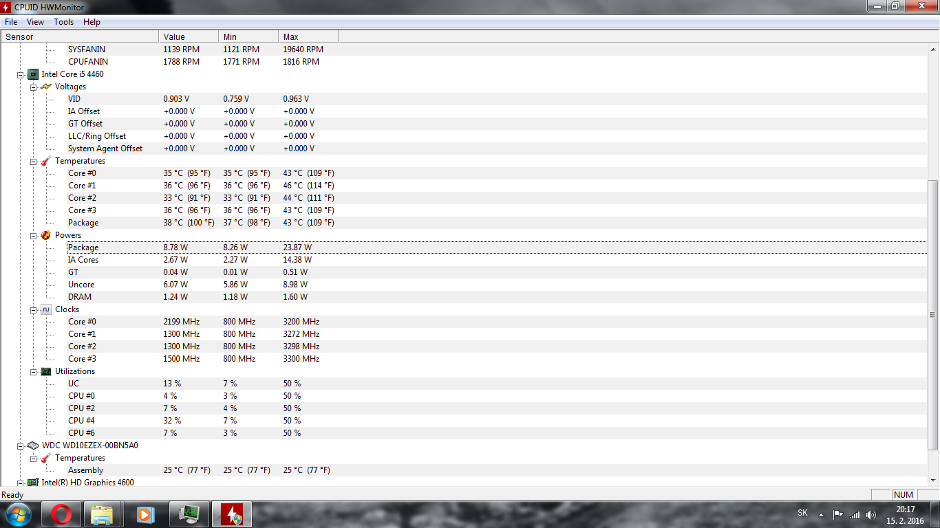

Procesor je Intel i5 4460. Boxový chladič Intel. Foto PRED je bez záťaže čisto len zapnutý OS. PO takisto. Nie je nič zapnuté.

Teploty na box nejsou nějak katastrofální, ale ten CPU je prostě v zátěži, zjisti, co ho zatěžuje.

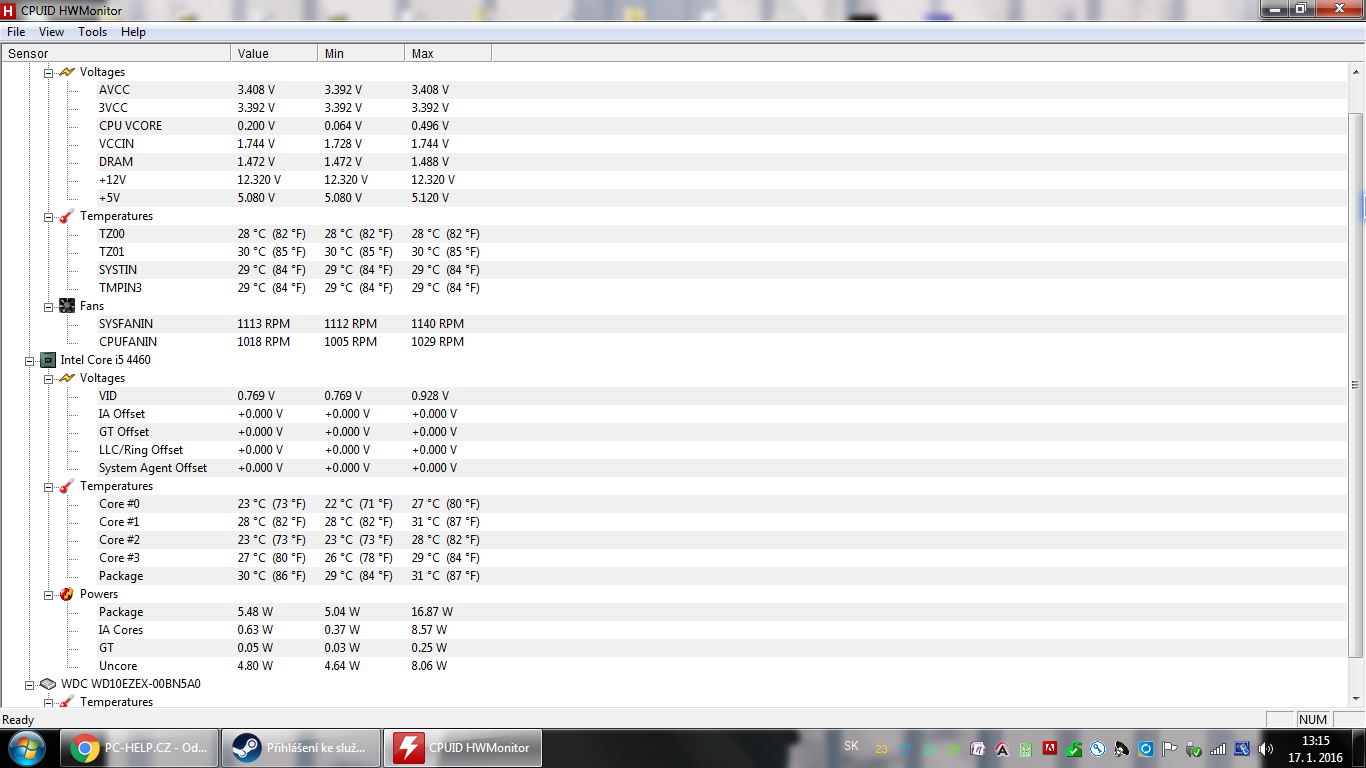

V procesoch najviac zaťažuje len Opera..nič viac.
Toto sa mi práve stalo.. z ničoho nič to preskočilo takto:

Nech si tady v HJT sekci projet PC. Ale jinak to vypadá celkem normálně.

Pavol 78 píše:Procesor je Intel i5 4460. Boxový chladič Intel. Foto PRED je bez záťaže čisto len zapnutý OS. PO takisto. Nie je nič zapnuté.
To ještě neznamená, že PC nic nedělá, po instalci OS může "přechroustávat" aktualizace a to je docela zátěž pro CPU...
Jaké jsou teploty v zátěži, stejné jako předtím?

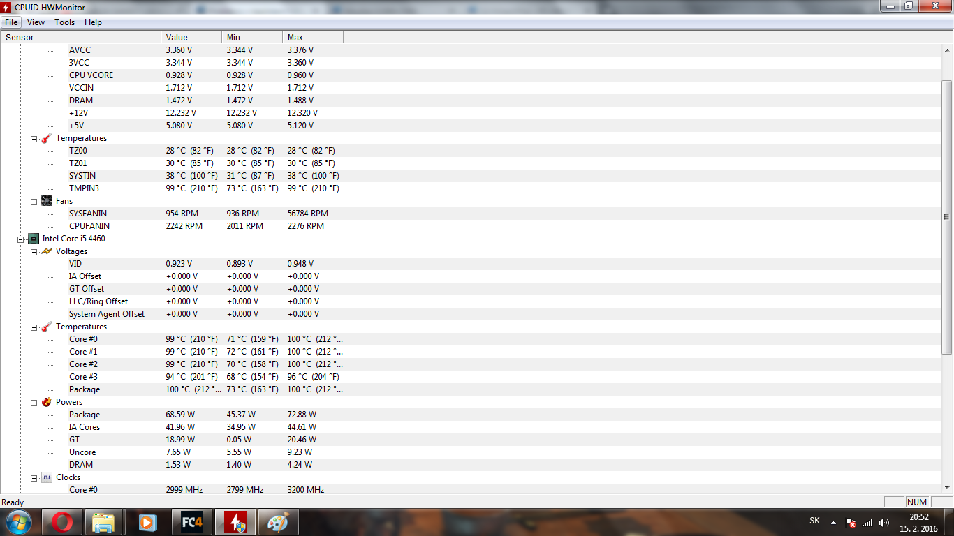

Toto je stav po hraní FarCry 4 na HIGH detailoch cca 15 minút + vypnuté 2 ventilátory:

Proč a jaké vyplé ventilátory? Ty teploty jsou vysoké, jak máš řešené chlazení.

niekde bude urcite chyba tie teploty nemozu byt taketo vysoke ... nemal si dole chladic z cpu alebo ked si preinstaloval win tak tie teploty sa zdvihli same?
