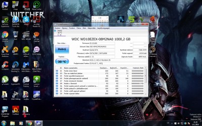

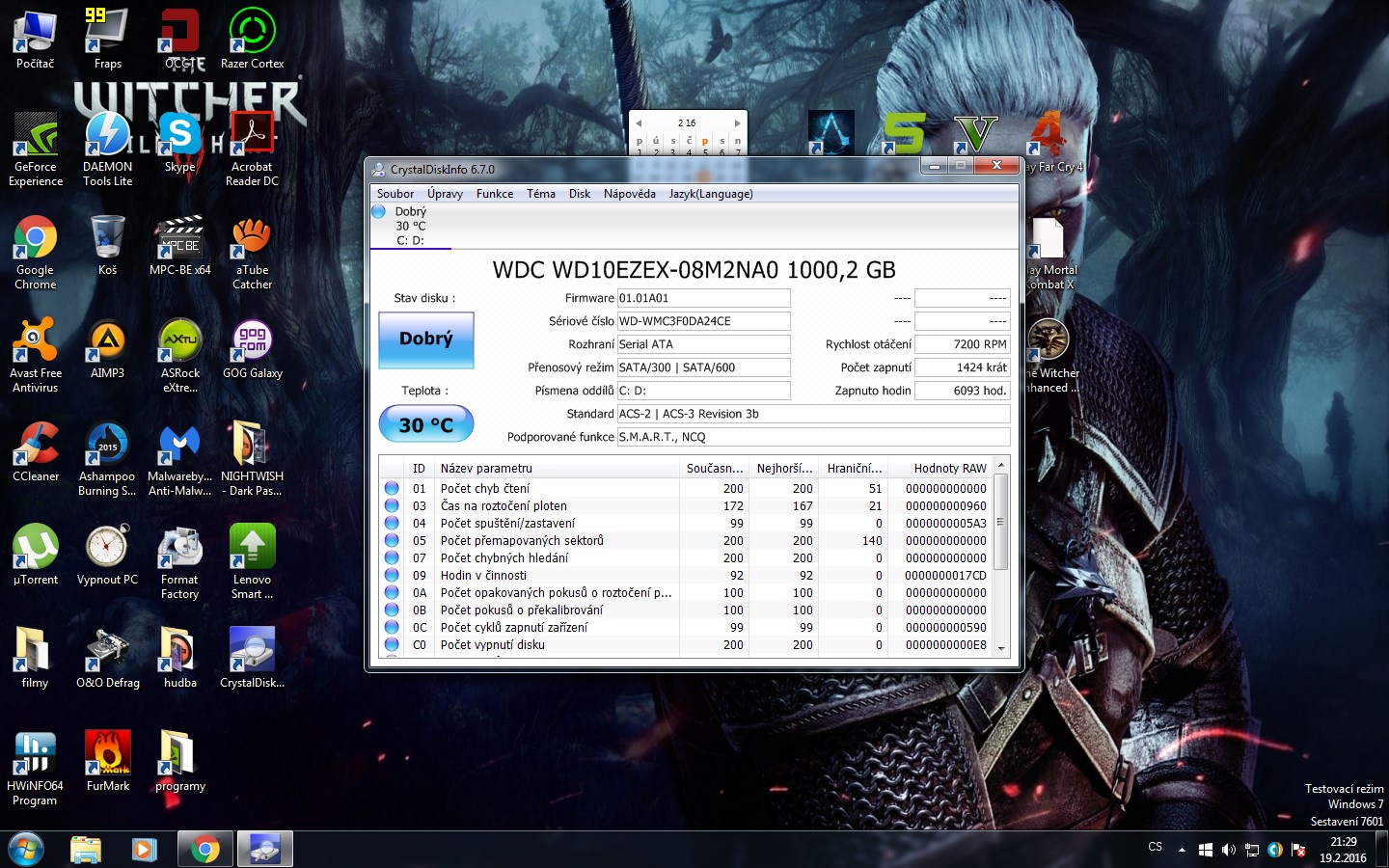

Osobne bych to ze se pocitac zastavi na BIOSu a po nacteni Windows prisuzoval systemovemu disku.
Co ukazuje Crystal Disk Info jako stav disku?

Stav disku dobrý zde je screen:
