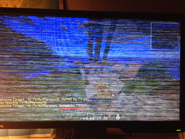

často se mi stává, že když hraji například Minecraft nebo Counter-Strike: Global Offensive, že se mi vypne notebook.
Dělá to spíše tohle (viz. příloha). Myslíte si, že to může být přehříváním? Mam pod notebookem chladící podložku.

tam muže odázet grafika

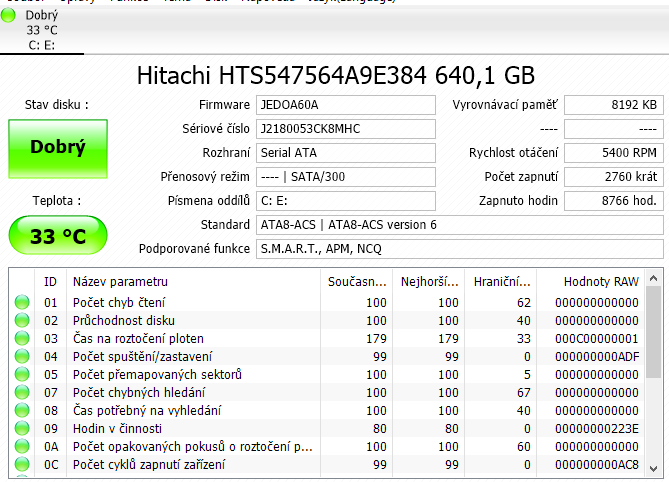

ale pro jistotu jsem vlož screen z programu CrystalDiskInfo¨

Takže, podle toho stavu to vypadá, že opravdu odchází grafická karta ...

ano ale ruku do ohně bych za to nedal.Zkus počkat na více odborníku určitě někdo bude vědět přesněj

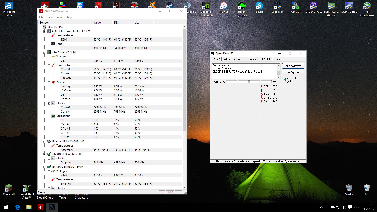

Chtělo by to dodat co je to za notebook a jaké jsou ty teploty v zátěži (přes HWmonitor).

Ehm, je to ASUS K53SV, Intel Core i5-2430M, GT540M 2GB, Intel HD 3000, 8GB RAM.
V normálním používání mám kolem 30-40°C a při hraní mam kolem 55-60°C.

On ukazuje i max dosažené a u jednotlivých komponent.(ideálně spustit Hwmonitor zahrát si a pak udělat screen)

Tak toto je po asi 2-3 hodinovém hraní :) A nejlepší, že za ty 2 hoďky se mi to ani jednou nevyplo!

Teploty OK, jen to vytížení CPU do 50% je nějaké divné...
Jak často ti to "vypadává" dělá to i na monitoru v notebooku nebo jen na tom externím?
Fir3st
Příspěvky: 94
Registrován: červen 13
Re: Vypínáni notebooku při hraní her
Příspěvekod Fir3st » 20 úno 2016 15:20
Na notebooku nezobrazuji vůbec, mam to vyplé. Tudíž ne rozšířené ani zrcadlové.
A myslím, že tak 2-3x za den.
