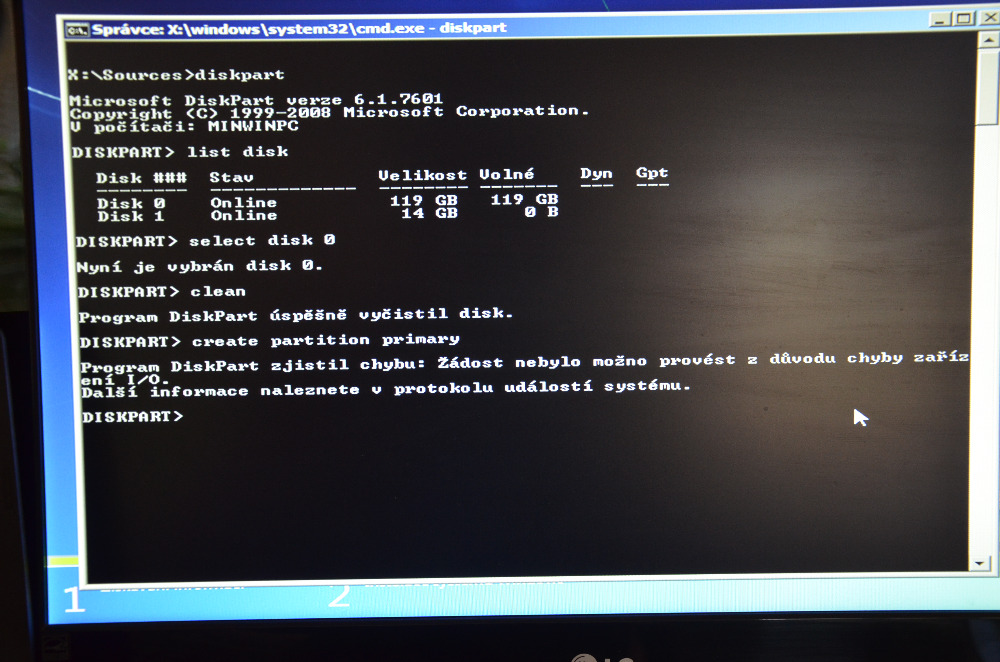

koupil jsem použitý disk SSD Crucial M550 M.2 128GB a disk je bez oddílů, pokud jsem chtěl instalovat WIN7, tak bezúspěchu. V Diskpart mi to též nejde, viz. foto. Děkuji za radu, zda se s tím dá něco dělat.
Příspěvky: 54961
Re: Nejde přidělit oddíl k SSD M.2
Příspěvekod petr22 » 22 úno 2016 19:04
Osobne bych spustil nejakou aplikaci od Crucialu, ktera zkontroluje stav disku.
I/O chyba je obvykle hardwarovy problem zarizeni. Jeste je moznost, ze je disk zamcen napr. DriveLockem, ale to by to pri startuu pocitacie melo chtit heslo.

V diskpartu mi to ještě píše, že vybraný disk není disk s tabulkou oddílů GUID(GPT) nebo s hlavním spouštěcím záznamem(MBR). Přesuťe fokus na disk GPT nebo MBR. Jak ho mám přesunout?
Příspěvky: 54961
Příspěvekod petr22 » 22 úno 2016 19:52
Vzhledem k tomu, ze na ten disk nejspis neni mozne zapsat tak to vypada ze nijak.
Chce to zapojit do nejakeho fungujiciho pocitace a provest test disku, nebo jestli nejaky linux ma test na SSD ten spustit z CD nebo flashky.

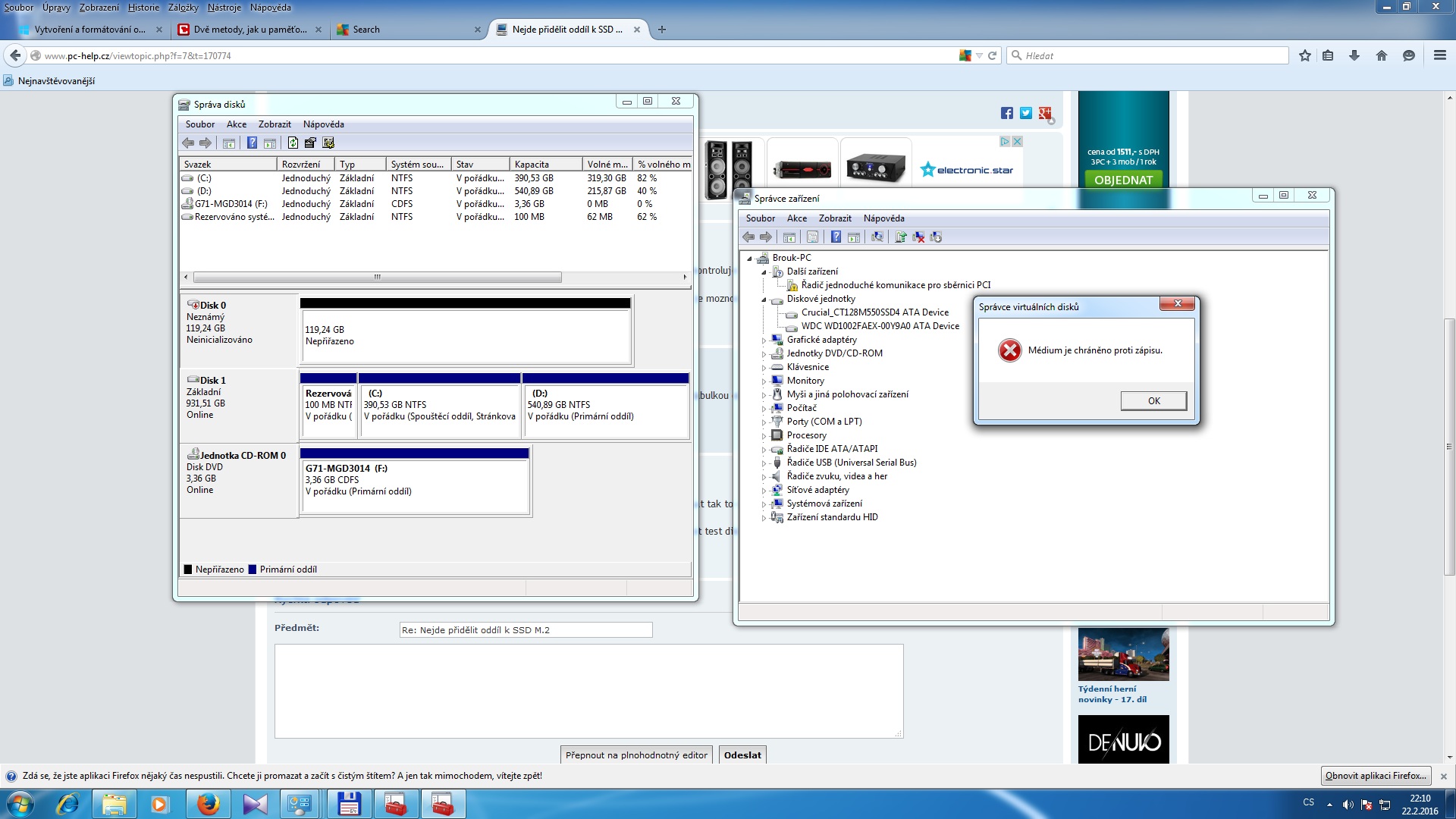

Vzal jsem jiný HDD se systémem Win7 a má se to tak, že to píše, že je chráněn proti zápisu viz. foto. Co dál?
RIKI22
Příspěvky: 6781
Registrován: únor 16
Příspěvekod RIKI22 » 22 úno 2016 23:05
Disk sa nedá inicializovať ? A odstráň si ten problém v Správcovi.

Příspěvekod 15578 » 23 úno 2016 12:37
Možnost inicializoval nejde spustit. Prosím další radu.

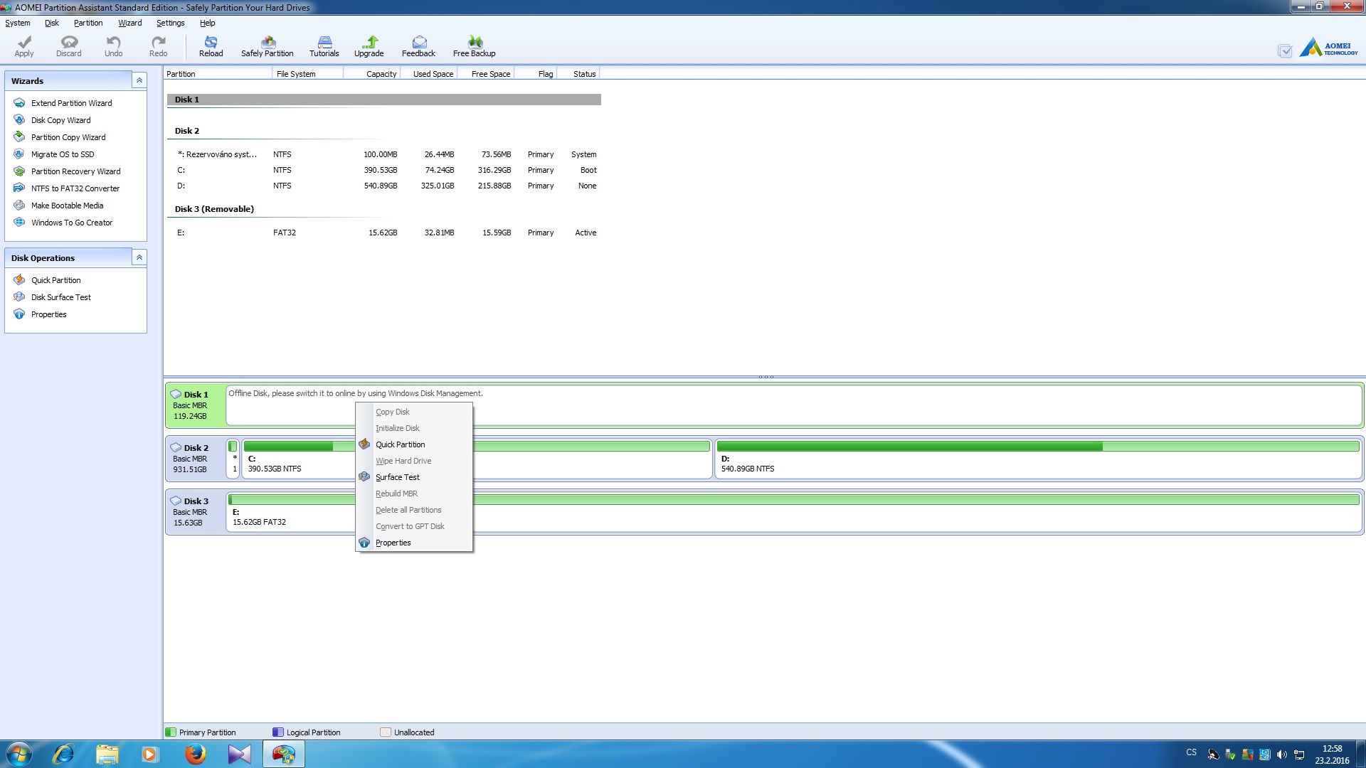

Příspěvekod RIKI22 » 23 úno 2016 12:43
Skús to cez nejaký program na správu diskov napr. :
http://www.partitionwizard.com/free-partition-manager.html
http://www.disk-partition.com/free-partition-manager.html
Pozri sa na ten chýbajúci ovládač v Správcovi zariadení.

Co chceš poradit? Disk byl z nějakého důvodu chráněný a jednou ze základních vlastností ochrany je, že se k tomu nedostaneš, protože disk zůstává chráněný. Není tu jediná informace o stavu disku (např.: hdparm), zasadní informace mj., proto ESC nebo PSID nemusi zabrat. Je-li chráněn ata password (TPM), nic s ním neuděláš.

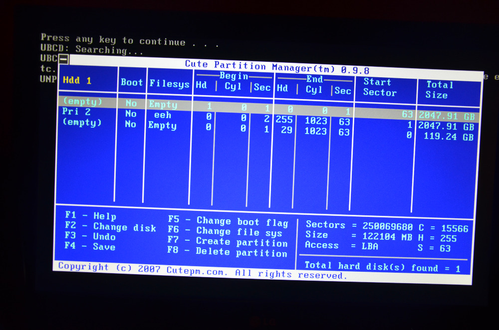

Proč hned neřešitelné? Zatim jsi neudělal nic, jen stupidní přehled k ničemu. Nabootuj Ultimate Boot CD, nebo libovolné Live Linux/BSD a přilož hdparm.
15578
Příspěvky: 10
Příspěvekod 15578 » 23 úno 2016 20:45
To jsi měl radit už v minulé odpovědi! Zkusím.
Dodatečně přidáno po 1 hodině 54 minutách 14 vteřinách:
Co dál?
