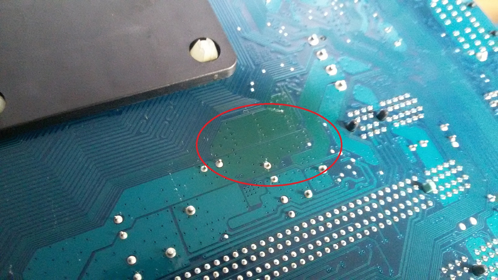

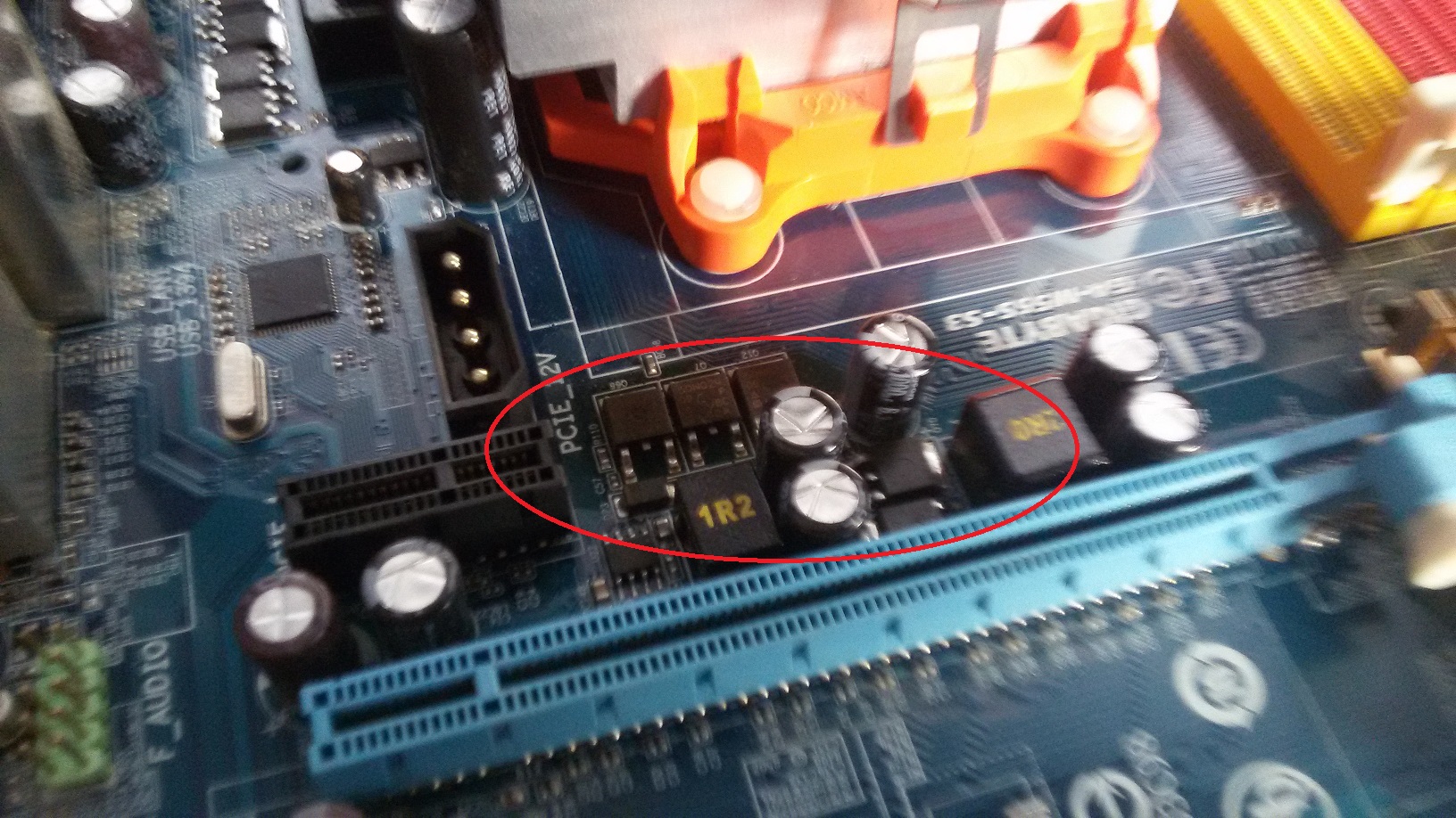

Zdravím, potřeboval bych pomoct. Tátovi se nechce spustit PC, po stisknutí power buttonu se roztčí větrák GK na max, a tak i zůstane. Neslyším ani že by pracoval HDD jako při načítání systému. Na monitoru se nic nezobrazí, tma. Má tam grafikou nVidia GTS250, zkoušel jsem i mou HD4870 a také se větrák pouze roztočí na max + se na grafice rozsvítí červeně ledka temperature protection. Zkoušel jsem PC spustit pouze s jednou RAM - nepomohlo, zkoušel jsem odpojit všechno, nechat jen ty nejdůležitější komponenty a taky nic. Kondíky vypadají OK. Všiml jsem si že na základní desce, z druhé strany je kolem výkonových mosfetů na PCIe slotem nažloutnutí. V čem by mohla být chyba? Konfigurace PC je následující:

Žádnou znělku jsem neslyšel. Jak jsem psal, ani typické chroupání disku indikující diskovou operaci neslyším. Spíše mi připadá divné zažloutlé místo pod výkonovými tranzistory nad PCIe slotem.
Vypadá to asi takto: http://i54.tinypic.com/2dl680z.jpg (není to moje deska, je to obrázek z netu, ale takto to +- vypadá)

Spouštět bez grafiky jsem to zkoušel tak 5x. Tady je to foto, takže deska pravděpodobně KO, tedy i grafika.

To na obrázku jsou nejspíš výkonové stabilizátory, jsou vyhřáté a patrně bude mít některý z nich zkrat. Dá se to opravit, ale je k tomu třeba nějaké znalosti i praxi.
