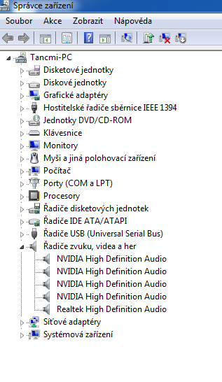

Vlož sem do přílohy obr Správce zařízení.

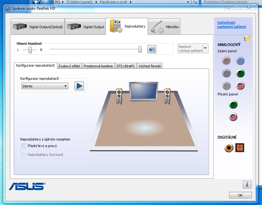

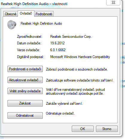

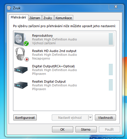

Vkládam přílohy.

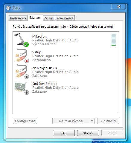

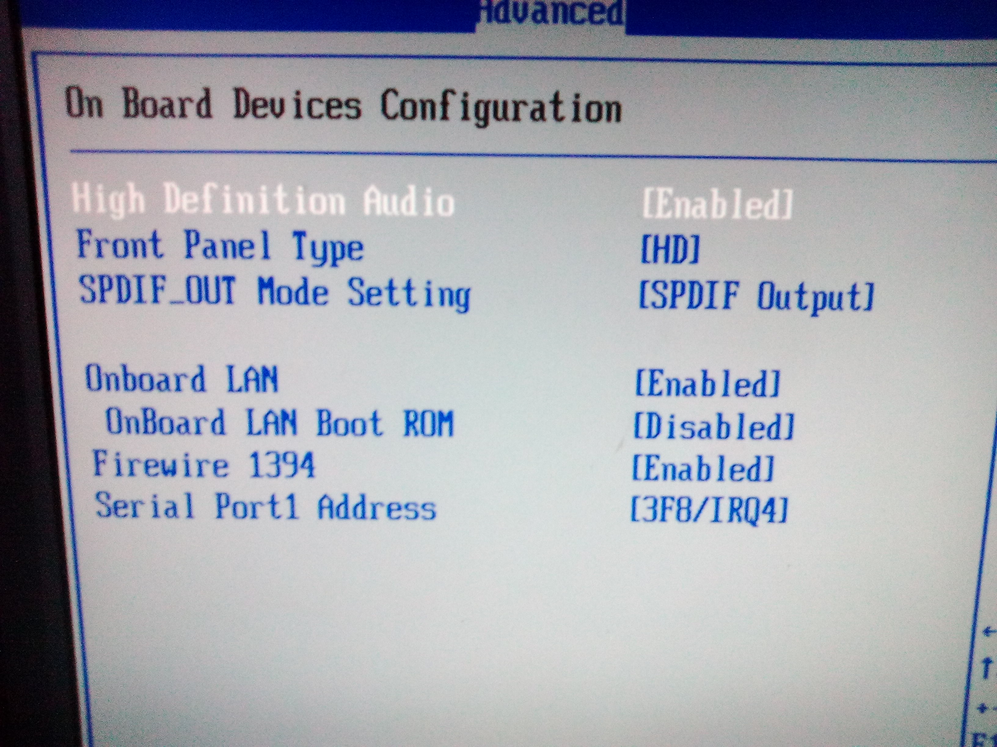

Zkoušel jsem se pohrabat i v biosu.
Napadlo me jeste resetovat bios. Ale to bude až to předposledni, posledni bude reinstal.
Přidávám nastavení biosu.
Doplnuji
Tak jsem zkusil i PORADCE PŘI POTIŽÍCH a nic nenašel.
Tak jsem zkusil nainstalovat přední panel s audiem, a to maka bez problému.
