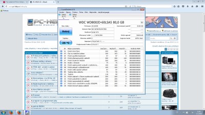

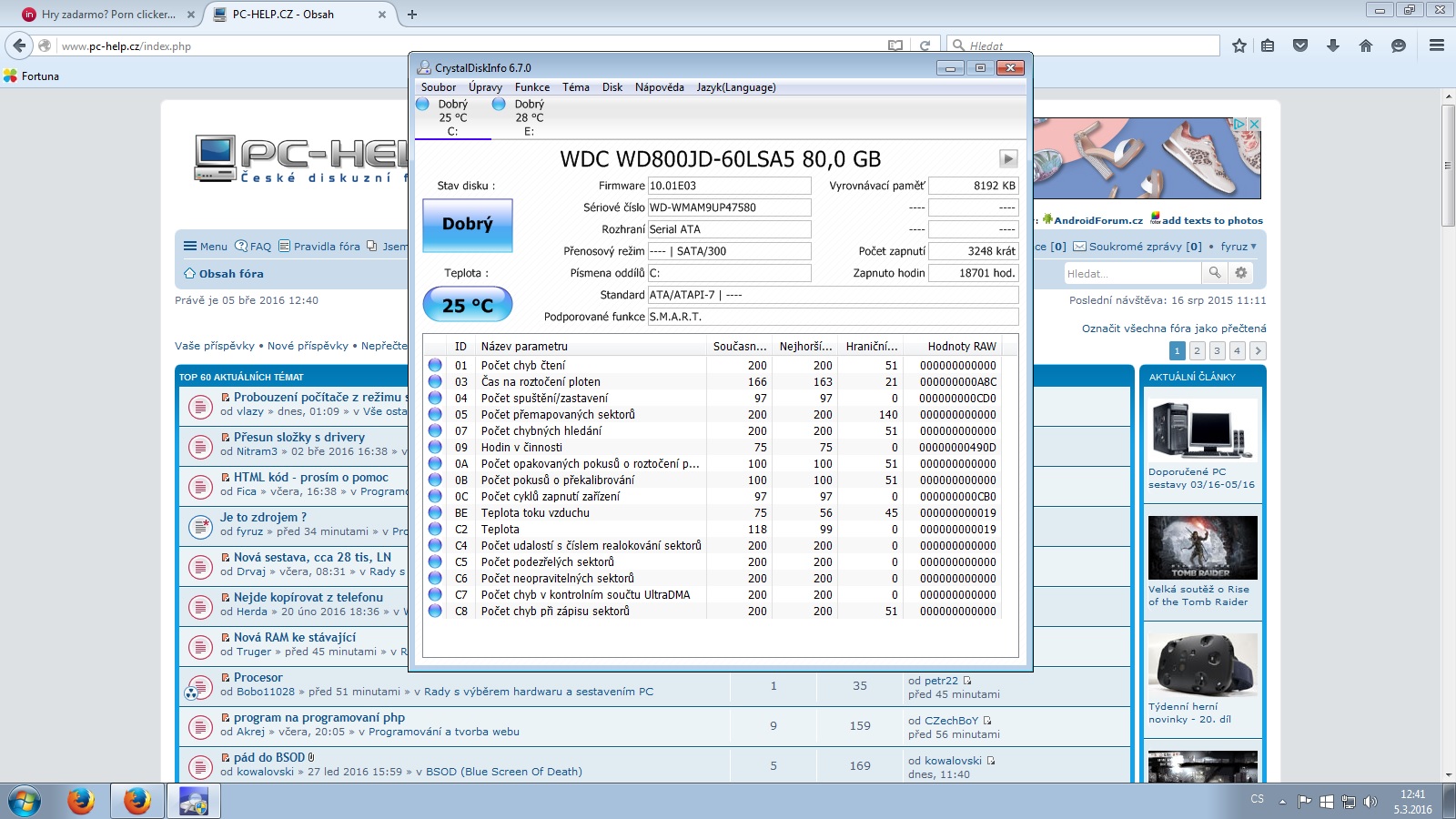

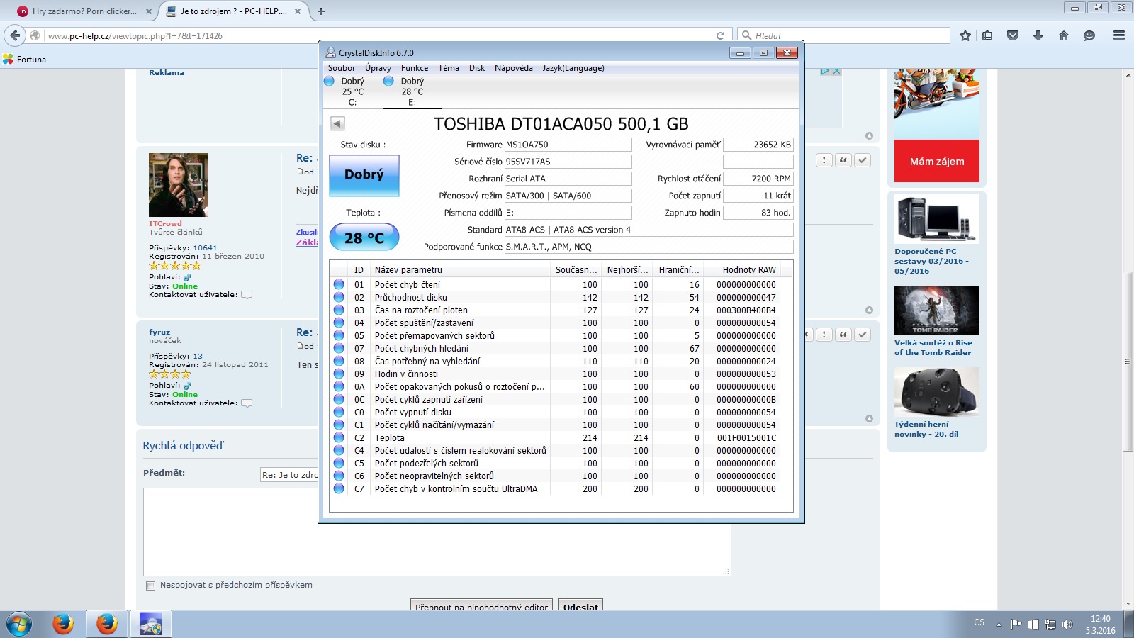

Nejdříve zkus crystal disk info, ať vyloučíme ten disk.
fyruz
Příspěvky: 14
Registrován: listopad 11
Re: Je to zdrojem ?
Příspěvekod fyruz » 05 bře 2016 12:36
Ten starý jsem už vyhodil. A ted jak mám ty dva tak mi to hlásí stav dobrý

Re: Je to zdrojem ?
Příspěvekod AngelikaB » 05 bře 2016 13:25
Obadva jsou v pořádku .
