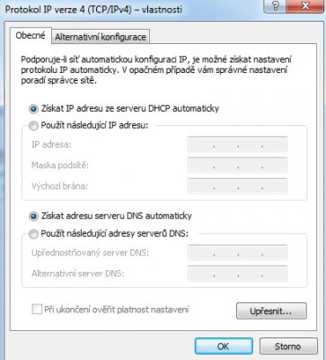

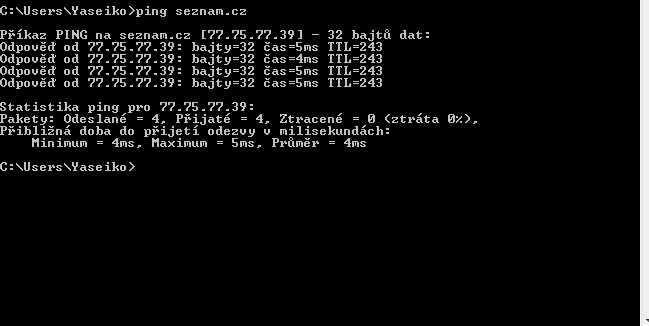

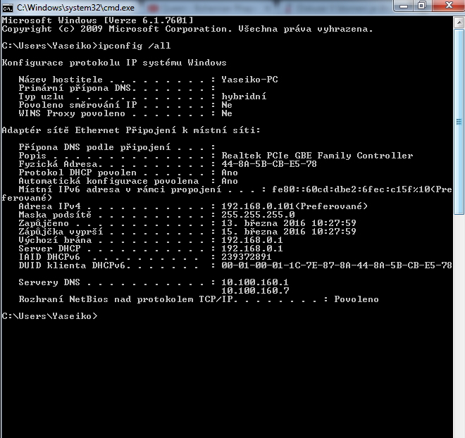

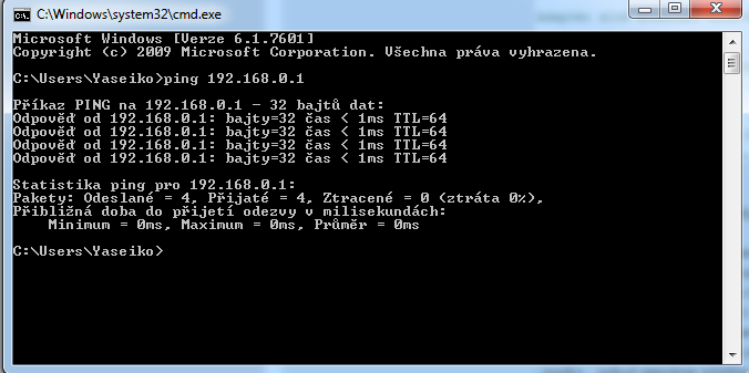

Příspěvekod Yasei » 13 bře 2016 13:12
Re: Vypadávající internet
Příspěvekod Uziv00 » 13 bře 2016 13:49
Nastavení je ok. Zkus PingPlotter.

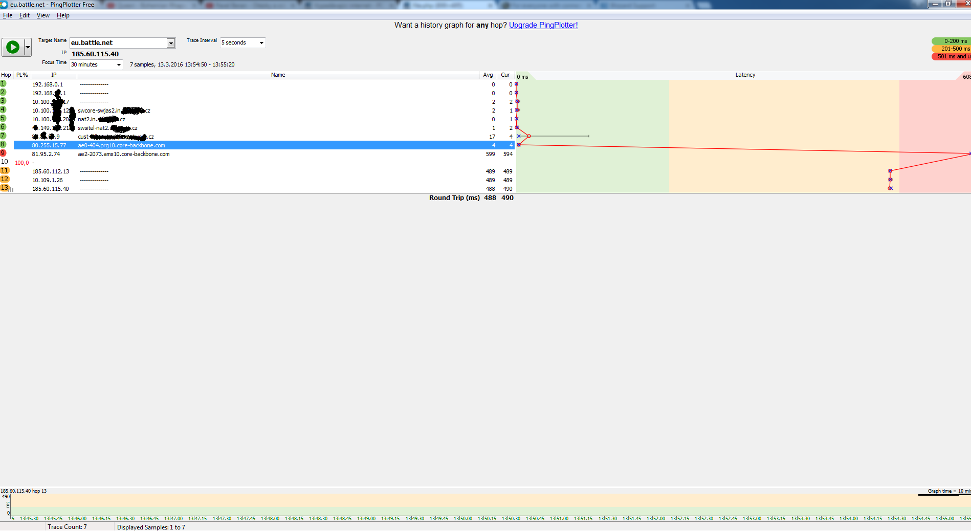

Příspěvekod Yasei » 13 bře 2016 14:06
Hned po napojení do hry-500ping. Zkousel sem i ostatní hry, tam problém není. Takže bude nejspíš problém na straně herního serveru=problém nesouvisí s předešlým problémem. Kamarád, co bydlí kousek vedle má stejného poskytovatele, hraje hru na stejném serveru, ale lagy nemá. Divné.
Příspěvekod Uziv00 » 13 bře 2016 15:11
Problém bude někde po cestě. Je to tam jasně vidět - až po řádek, který máš zamodřený je vše ok. Pak najednou skočí odezva na cca 500 a dál se drží.
Pošli to poskytovateli, co na to řekne. Kamarád může natrasovat spojení taky a můžete porovnat.

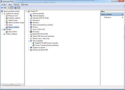

Příspěvekod RIKI22 » 13 bře 2016 15:35
Skús odinštalovať v Správcovi zariadení to Teredo, reštatuj PC a skús.
Příspěvekod Uziv00 » 13 bře 2016 15:54
Neposlouchej rady od nováčků. Teredo nemá vliv - týká se to kompatibility IPv4 a IPv6, což je zcela bezpředmětné. Odinstalovat ho klidně můžeš, ale nebude to mít vliv. Z toho obrázku je naprosto jasné, kde je problém.
