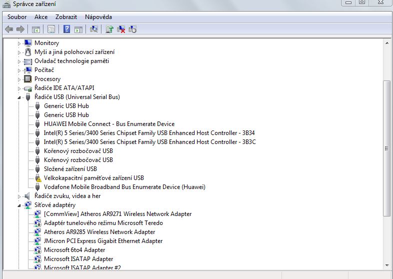

Koukla jsem do Správce zařízení:
"Správce zařízení: Velkokapacitní paměťové zařízení USB (žlutý trojúhelník s vykřičníkem)
Stav zařízení: Systému Windows se nepodařilo ověřit digitální podpis ovladačů vyžadovaných pro toto zařízení. Při předchozí změně hardwaru nebo softwaru
mohl být nainstalován soubor, který je nesprávně podepsán, je poškozený nebo se může jednat o škodlivý software z neznámého zdroje. (Kód 52)

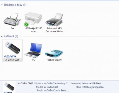

- Zařízení a tiskárny je mezi zařízeními, dokonce přesně ten typ i obrázek, opět se žlutým ! trojúhelníkem. Při najetí na něj lze dole vidět Stav: Je třeba vyřešit potíže. Poradce při potížích - (msdt.exe) se spustí, naběhne "Zjištování potíží" a zanedlouho se zobrazí "Při řešení potíží došlo k chybě: Problém brání spuštění poradce při potížích."

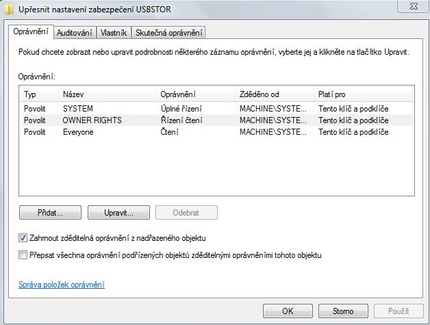

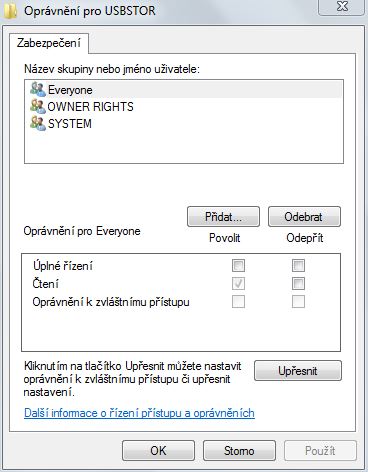

Nemám třeba špatně nastavené oprávnění? Nevím :(

Ještě přidávám jeden screen, teď poprvé tam nebyl žlutý trojúhelník, ale stav je stejný a V "Tento počítač" není vidět.
Myslím, že by to měl být disk:F (?) Nedá se to nějak nastavit, nemůže to být tím?
Pardon, že vás tak zahlcuju, snažím se podat, co nejvíce info. (A jen co jsem to dopsala, tak se tam tam trn trojúhleník ukázal, pomalejší odezva, ale je tam zase.)

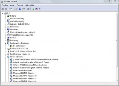

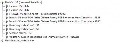

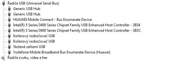

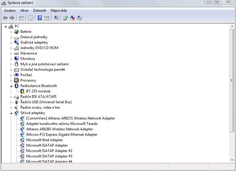

Malware nemám. Správce zařízení: Vůbec nevykazuje problém v té sekci.. Dokonce tam Velkokapacitní zařízení úplně chybí a zobrazí se s trojúhelníkem až když ho tam dám.

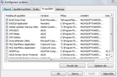

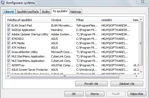

Napadá mě - jak je Konfigurace systému, je tam možnost - místo normálního spuštění, spuštění výběrové a ve službách je toho plno zakázáno, nemůže to být tím? K normálnímu spuštění jsem se snažila vrátit i v nouzovém režimu i normálně, ale bohužel vždy je v tabulce spuštění výběrové.
Vypnuté (zakázané) jsou tyto Služby:
ABBY Finereader 11 CE Licensing service
Adobe Acrobat Update Service
Adobe Flash Player Service
ADSM Service
AFBA agent
AMDA external events ulity
ASDLR service
ATKGFNEX serivce
Blueetooth Service (tady bude zakopaný pes s tím trojúhelníkem nejspíš, ale Bluetooth nepoužíváme) -EDIT - Tak jsem dala povolit vše, restartovala a Bluetooth je již bez vykřičníku, ale to je vše :((.
HWdeviceService64.exe (??? nebude to ono??)
Intel(R) Managment and Security Application
Mozilla Maintenance Service
NBservice
O2 internet.ouc
Intel(R) Managment and Security Application User Notification Service
WPSHWPBC
------ ALE VŠE bylo zakázáno až PO té události, ne před ní. Takže asi taky nic.
Dále jsou tam Zaškrtnuté "věci", ale není u nich "Spuštěno": (Zastaveno) - to mám taky vypisovat?
Jinak ten správce zařízení: Má sice problémy, ale vůbec ne, kde jsou. Mimochodem teď to docela blbne a chvíli NIC "Neodpovídá" Ani Mozzila, ani to nahrávání, prostě se točí kolečko a až za chvíli to naběhne.
Dodatečně přidáno po 3 minutách 59 vteřinách:
Tu je problém, kde vlastně NENÍ ten USB - Velkokapacitní zařízení..

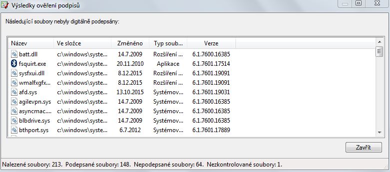

Taky mě napadlo udělat Výsledky ověření podpisů:
Dodatečně přidáno po 7 minutách 8 vteřinách:
Po Spuštění" vypadá takto:
Dodatečně přidáno po 9 minutách 4 vteřinách:
Pon Spuštění vypádá takhle:

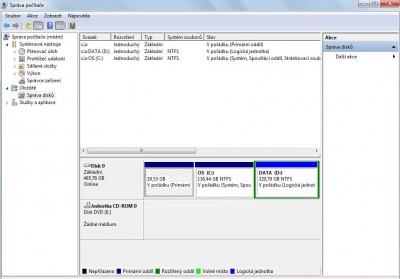

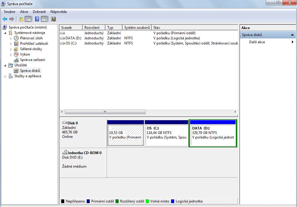

Takový je stav nyní - po zasunutí flešky:
Dodatečně přidáno po 24 minutách 45 vteřinách:
Správa disků vypadá takhle: (i po připojení flešky, není změna)
Dodatečně přidáno po 26 minutách 15 vteřinách:
Správa disků - (po připojení flešky, nikde nic)

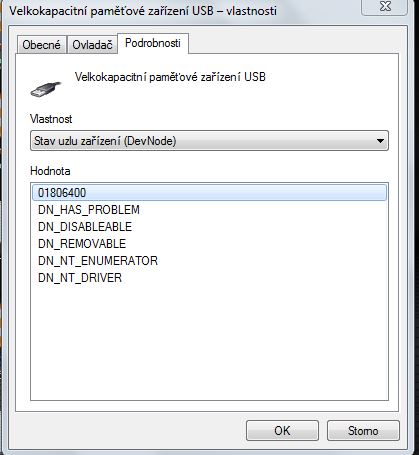

Snad se mi povede sem napsat, co je přesně za problém. Já našla jeho řešní na YT, ale tam u této chyby (C0000034) bylo, že nenabíhal Windows, mně naběhne. Nic jako černá či modrá obrazovka se nekonalo. Pak sice blbne, neodpovídá, poměrně hladce jde jen net (i videa), kdežto videa na Ploše.. jak kdy, když neklikám na složky,atd., tak obvykle ano, jakmile něco udělám nebo video/mp3 trvá více než 20 minut, drhne to, trvá to, neodpovídá (nakonec to jde).
Je nefuknční je Velkokapacitní zařízení. Což je ten nejv. problém, nemohu zkopírovat a zálohovat data z notebooku. Při kouknutí do Správce zařízení tato položka (VZ USB) úplně chybí. Vůbec tam není, ani s vykřičníkem, nic. Při zasunutí se objeví.. a nyní..
Chyba - Kód 25 (už jsem udělala, co šlo, aby Win nevyždadovaly, dig. podpis, atd.) POZOR, tato chyba není ve Správci událostí, je přímo v té tabulce - Velkokapacitní zařízení USB.
Jak vidíte ovladač je TAM, z roku 2006, fungoval bezvadně.. takže to asi nebude ono.
PODSTATNÉ - Kód chyby je tam: C0000034 (tu jsem našla na YT, ale jen když se objevila při zapínání Windows, což jak jsem psala, mně jde)..
A tomu ostatnímu nerozumím. Poradí někdo, prosím?
Mám strach aplikovat řešení chyby z YT, které někomu fungovalo, protože mně se notebook zapnul a nehlásil při STARTU chybu, jim ano. A také všude píší, že tato chyba vznikla aktualizací SP 1, což mám v notebooku už pár let (ale je dost pravděpodobné, že tato chyba vznikla vybitím notebooku/vytažením baterie při některé z jiných aktualizací).
(Asus K52JR; Windows 7 Home Premium, 64 bit)
