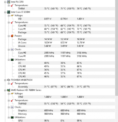

Zapni HWMonitor, 10 min hraj, a pak ho vyfoť a dej to do přílohy sem

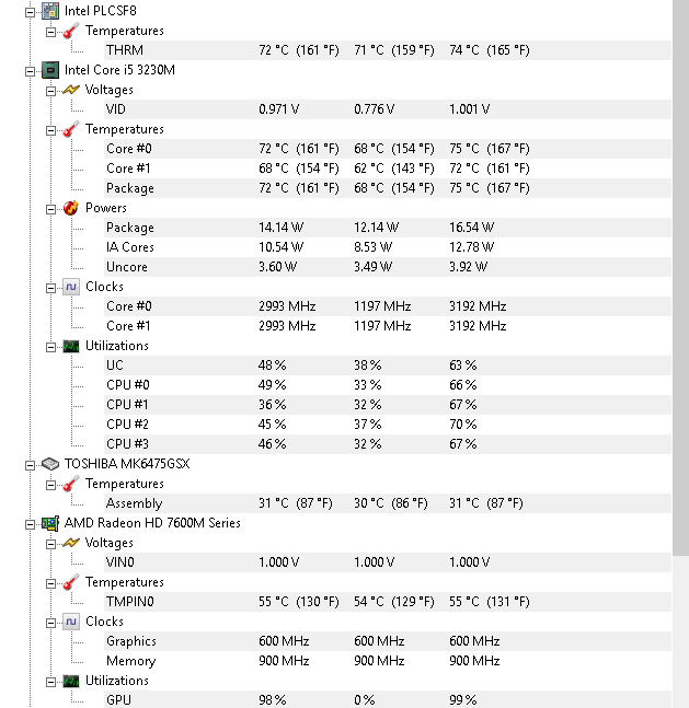

Tady je screenshot z hwmonitoru asi po 15 min. hraní The culling.

Ta grafika je o dost slabší než ty v minimálních požadavcích
teploty jsou ok
