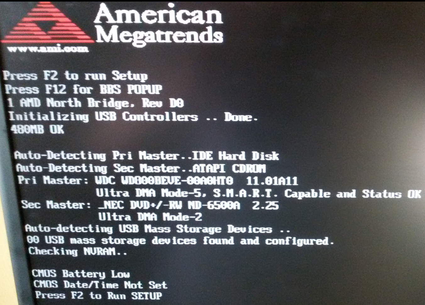

Tak baterii jsem vyměnil...
Měl jsem jednu doma stejnou plně funkční a je tam stejně ta samá chyba.
Když zapnu notebook, zobrazí se ihned toto :
Pomohlo by upravit něco v BIOSu ? Pokud ano, tak co ?
Za rady děkuji..

Jak se prislo na to, ze baterie je plne funkcni? Chtelo by to koupit novou, ne vytahnout pekne ulezelou ze supliku.
"CMOS baterie v notebooku jsou odlišné, než ty v PC."
Baterie jsou stejne, jen jsou tam navic dva draty, pripajene plisky a smrstovaci buzirka

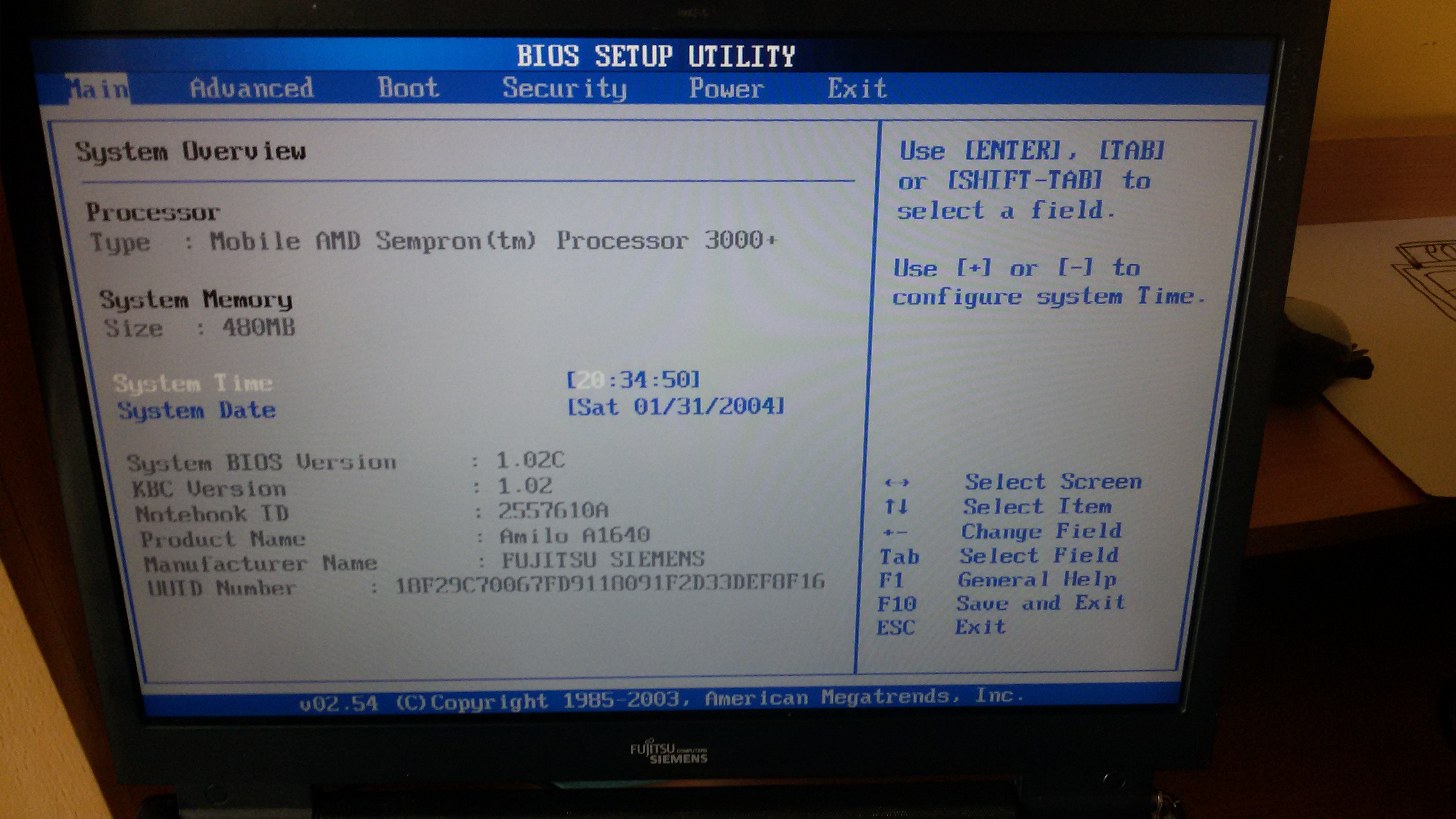

Zmáčkni F2, nastav čas, potvrď - obvykle F10 - a počkej, co se stane.

Příspěvekod Truger » 20 bře 2016 12:04
No, myslím si, že čas je tam dobře,
viz. screen..
Příspěvky: 54960
Re: Starý notebook - CMOS baterie vybitá
Příspěvekod petr22 » 20 bře 2016 12:06
Nevim ve ktere dimenzi jsi ty, ale v tehle je rok 2016 a to 20 brezna.
Takze to tam nastav, vypni to, odpoj od adapteru, vytahni baterku a pak to zapoj a zapni, jestli tam to datum zustalo.

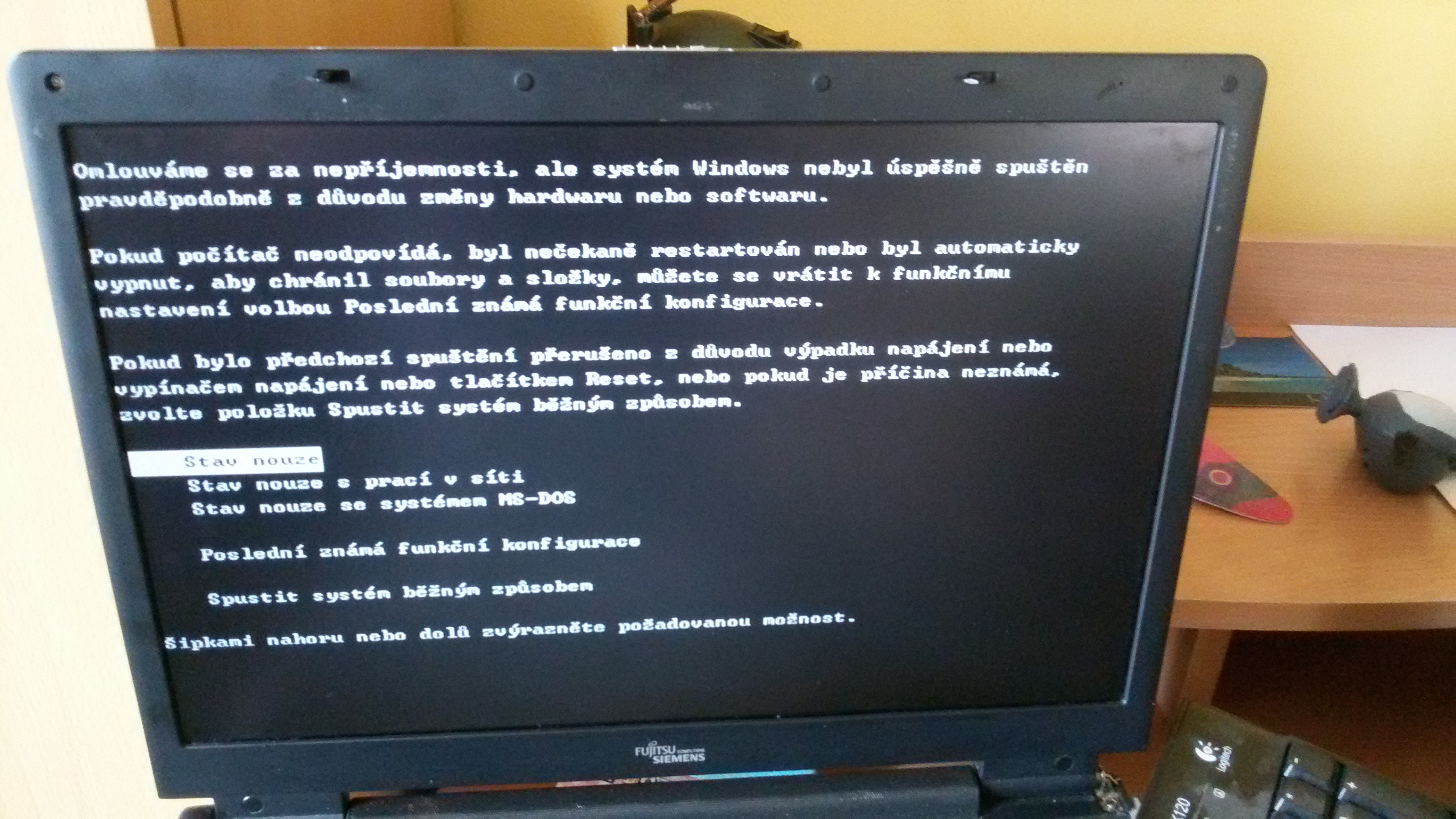

Čas nastaven.
Když zapnu PC ukáže se logo Fujitsu, poté logo Windows XP a pak "nouze" a neustále takhle běhá dokola.
Když vyberu "Stav nouze" ukáže se černá obrazovka a nic se neděje...
Poslední známa konfigurace nelze načíst
Zapnout běžným způsobem - Restartne se a běží furt dokola.
Příspěvky: 54960
Příspěvekod petr22 » 20 bře 2016 12:27
Pokud cas zustava i po odpojeni napajeni tak je problem s baterii vyresen.
Pokud je v tom SATA disk, muze byt chybne nastaven rezim SATA radice - zacal bych tim, ze tam skusim tu druhou hodnotu nez tam je.
Pokud tam je IDE, tak bych skusil nabootovat nejakou live distribuci Linuxu.
