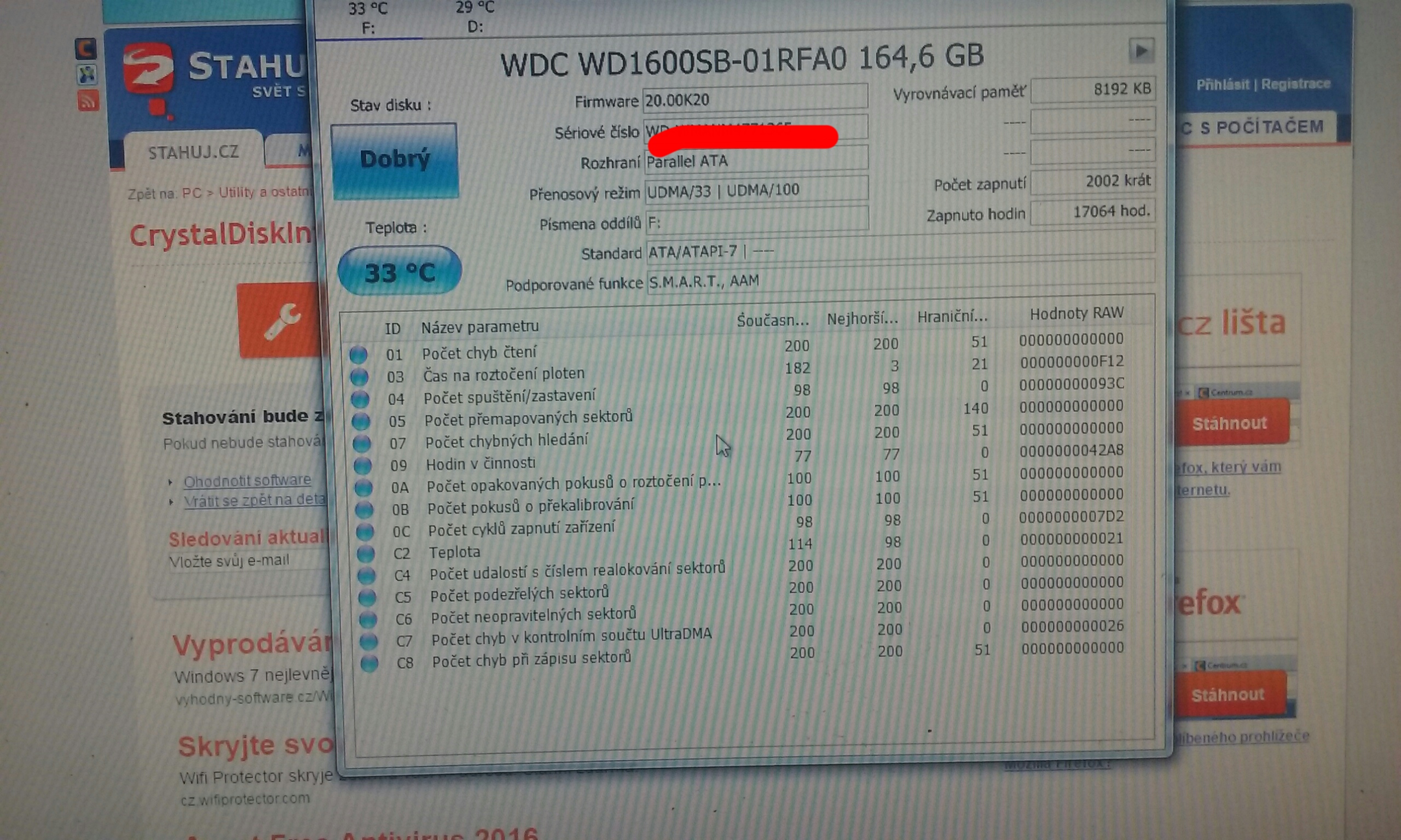

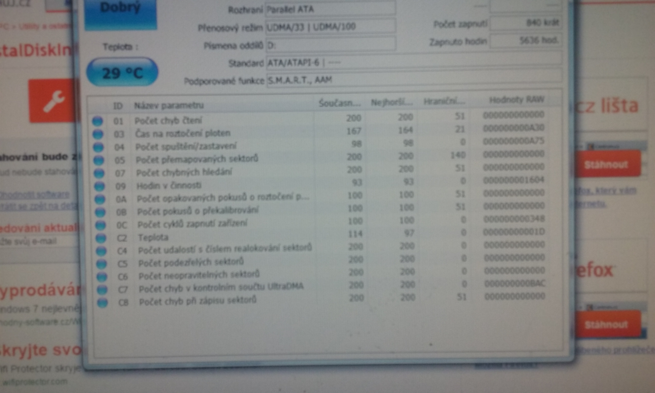

Příspěvekod zajdaxd » 26 bře 2016 14:29
zase to začalo :/ včera v noci jsem to přeinstaloval znovu, stahnul crystal a hned jak se mi podaři to odfotit bude to nejspíše telefonem tak to cvakni a dám sem já nevim jestli by nebylo lepší z vyhodit :-D
Dodatečně přidáno po 25 minutách 9 vteřinách:
tak tady to je

Disky jsou v poho, jen u obou je zvýšen atribut C7, což obvykle dělají datové kabely. Zkontroluj, jestli jsou pořádně zastrčené, popřípadě zkus jiné.
