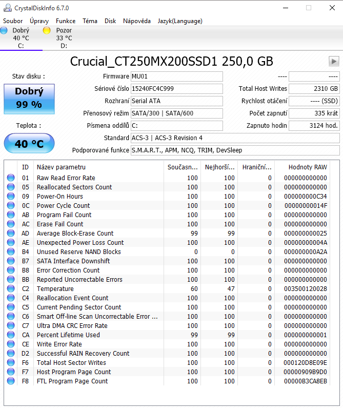

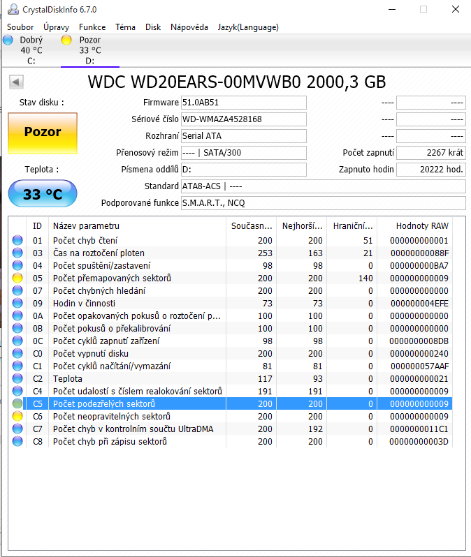

Doporučuji Ti, zkontrolovat si pevný disk přes Crystal Disk Info. Případně sem dodej screen, ať to zkouknem.
Re: Už si nevím rady
Dobře děkuji, za pomoc dodám screen i info, omlouvám se, že je to ve špatné sekci.
EDIT:
Přikládám info z Crystal Disk Info
EDIT:

Vyzkoušej odpojit D:, jestli se neco změní. A doporucuju D zálohovat a podívat se po novém, co nejdřív.
