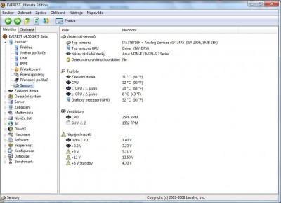

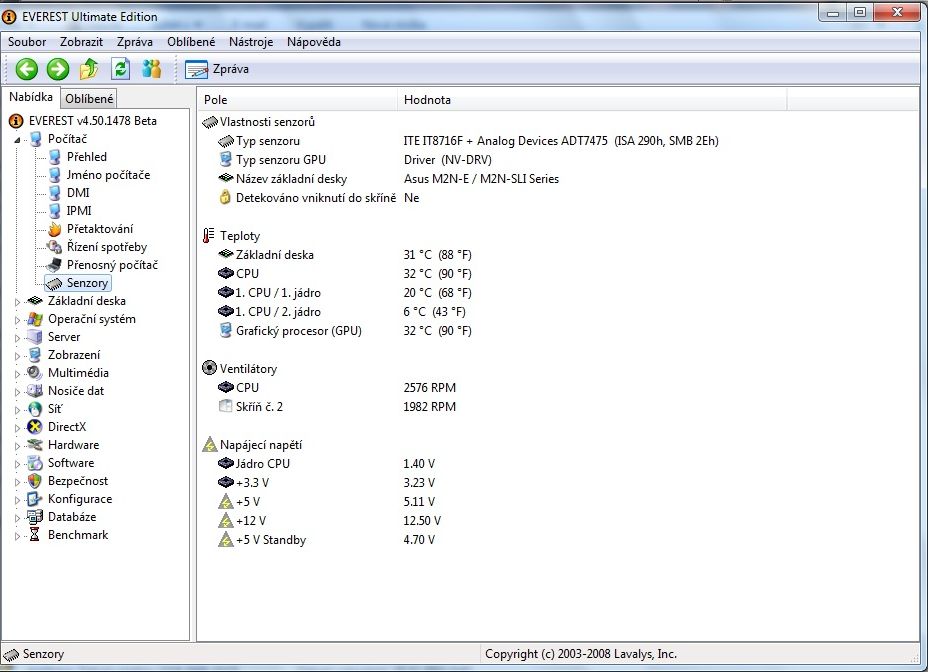

Zkoušel jsem 3 různé karty do všech slotů PCI , ani v jednom nefungovaly.
Telpoty jsou na screenu.

1. ne vratit starsi BIOS, ale dat CPU 4600+ a flesnout novejsi
2. teploty OK (slo o MB)
