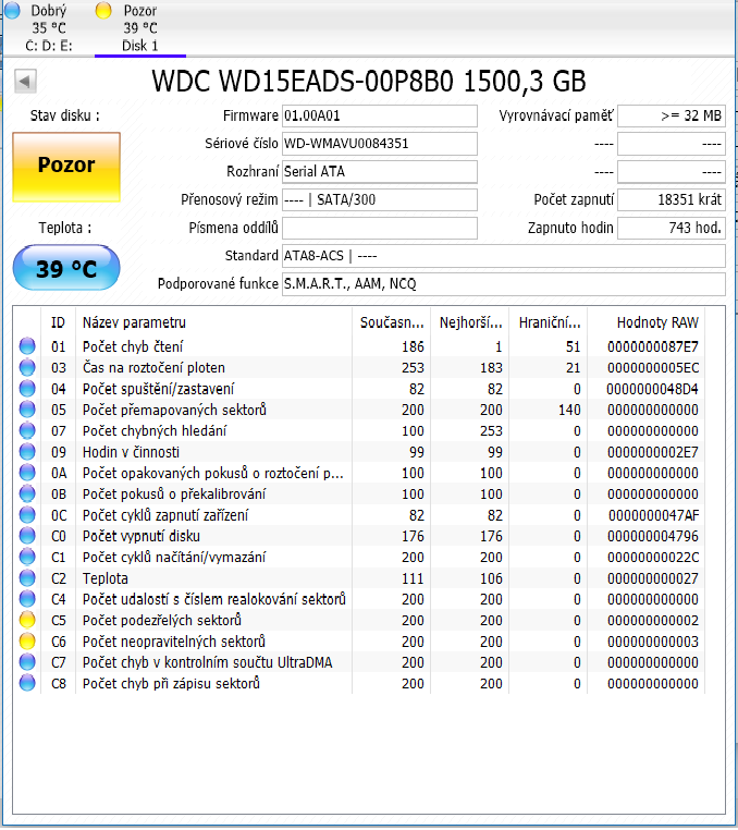

poslední dobou mám problém s HDD viz. příloha.
Dá se to nějak opravit?
Díky
MX
Příspěvky: 54960
Re: Vadné sektory na HDD
Příspěvekod petr22 » 06 dub 2016 17:41
Bohuzel neda.
18300 zapnuti disku a pouze 750 hodin provozu? Jak se to povedlo?
Kazde zapnuti disku mechanicky opotrebovava disk jako 10 hodin provozu.

Příspěvekod Uziv00 » 07 dub 2016 06:52
CDI (to jsi už udělal) a HDTune - tam by se vadné sektory měly objevit.

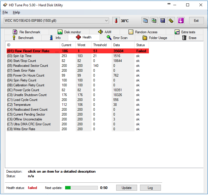

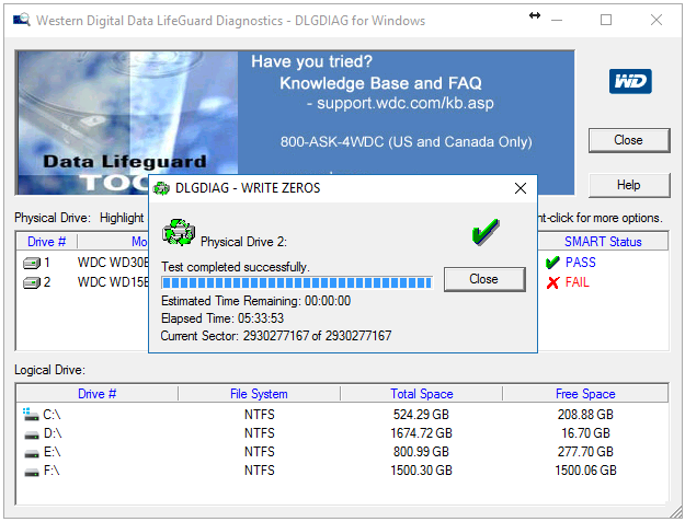

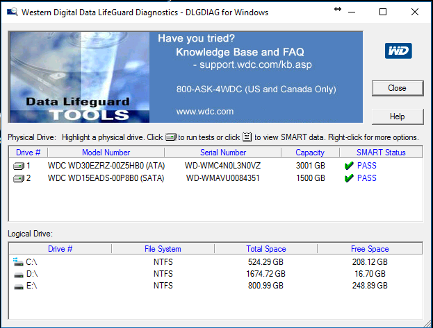

tak jsem zkusil DLGDIAG Vrite zeros od výrobce
dopadlo to takto

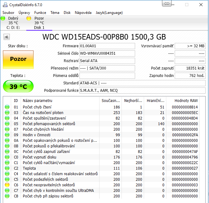

CDI
HDTune
Co vy na to?
Příspěvky: 54960
Příspěvekod petr22 » 07 dub 2016 13:12
1. porad prehraty
2. porad vadny
