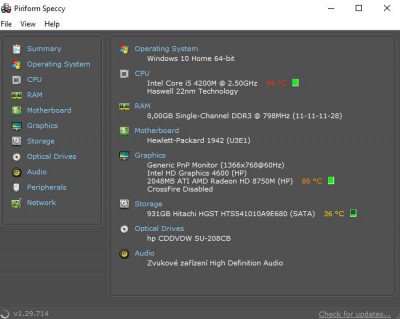

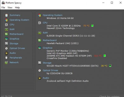

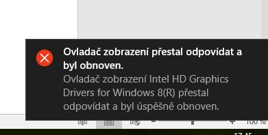

Čau pánové,
občas (řekl bych, že stále častěji) mi zamrzá notebook na pár vteřin a po odmrznutí vyskočí, že ovladač HD Graphics přestal odpovídat (viz obrázek). Přikládám teploty při zátěži (jo, je to peklo) a nějakou chvíli po snížení zátěže. Řešit se mi to nechce, můj dotaz je následující: Mám se obávat, že to kdykoliv zdechne nebo je to zatím relativně ok? Píšu teď totiž bakalářku a za chvíli budu mít státnice, tudíž notebook dost potřebuju. Díky :smile:

Od miliness v tomto fóru: viewtopic.php?t=76846
MiliNess píše:
To znamená, že Video Scheduler zaznamenal nějakou grafickou operaci, která trvala déle jak 2 sekundy. To je považováno za GPU hang, proto je GPU (a grafický ovladač) restartován. Obvykle to způsobuje nějaká chybka v grafickém ovladači (často při použití nového oladače se starším adaptérem) nebo přehřívající se GPU. Taky může začínat odcházet adaptér.
Když se to bude opakovat, zkus jinou verzi ovladače.
V nejhorším případě v klíči registru HKEY_LOCAL_MACHINE\SYSTEM\CurrentControlSet\Control\GraphicsDrivers vytvoř hodnotu typu REG_DWORD, pojmenuj ji TdrDelay a nastav jí třeba na 4. Tím zvýšíš dobu, po kterou bude Video Scheduler čekat z defaultních 2 sekund na 4.
Pokud se to bude stávat i pak, nejedná se o to, že by GPU nestíhal do defaultního limitu dokončit nějakou grafickou operaci, ale bude to pravděpodobně opravdu "zákus" GPU.
